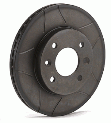

аз си реших проблема с дисковете :
предни ZIMMERMANN Изображение
задни ето тези от e-bay Изображение
накладки ATE
