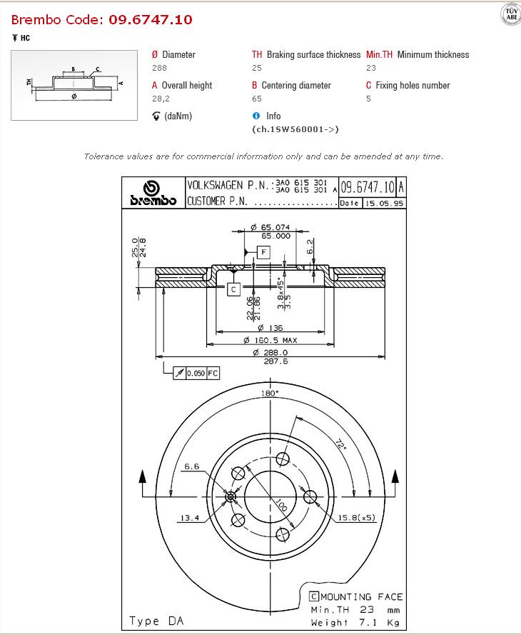

Понеже така или иначе скоро трябва да сменям придните дискове на ВР6 и много се зачудвам дали да не се метна направо на 312-ки.
Както каза Митачето за тия фланци под дисковете ими ли вариянт да се намерят дискове с ЕТ подходящо като за Г3, щото разликата между сегашните мои 288мм. и тези като зе Г4 е доста голяма.
Ето за Голф 3, с каквито съм в момента :arrow:
Ето за Голф 4, да се види разликите в ЕТ-то
:arrow:
Ето го и възможния Ъпгрейд :arrow:
Какви са вариянтите?

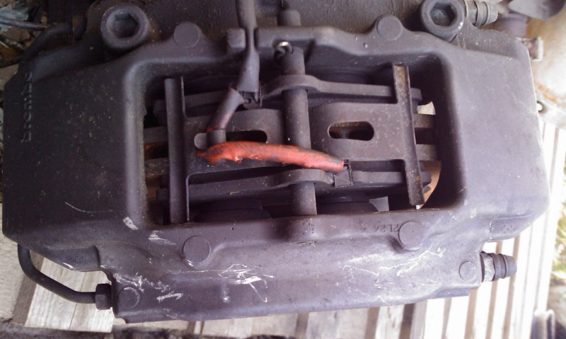

Понеже искам да слaгам апарати от Porsche Boxter 4-бутални, има ли някой към който да се обърна за съдействие по приспособяването им? Става въпрос за Октавия МК1 1.8Т, в момента съм с 288 мм и искам да мина на 312 мм но с по-добри апарати :D
Става въпрос за тези:
