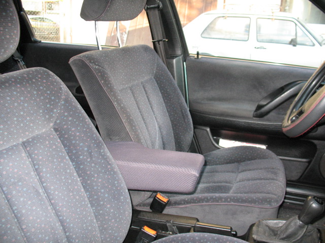

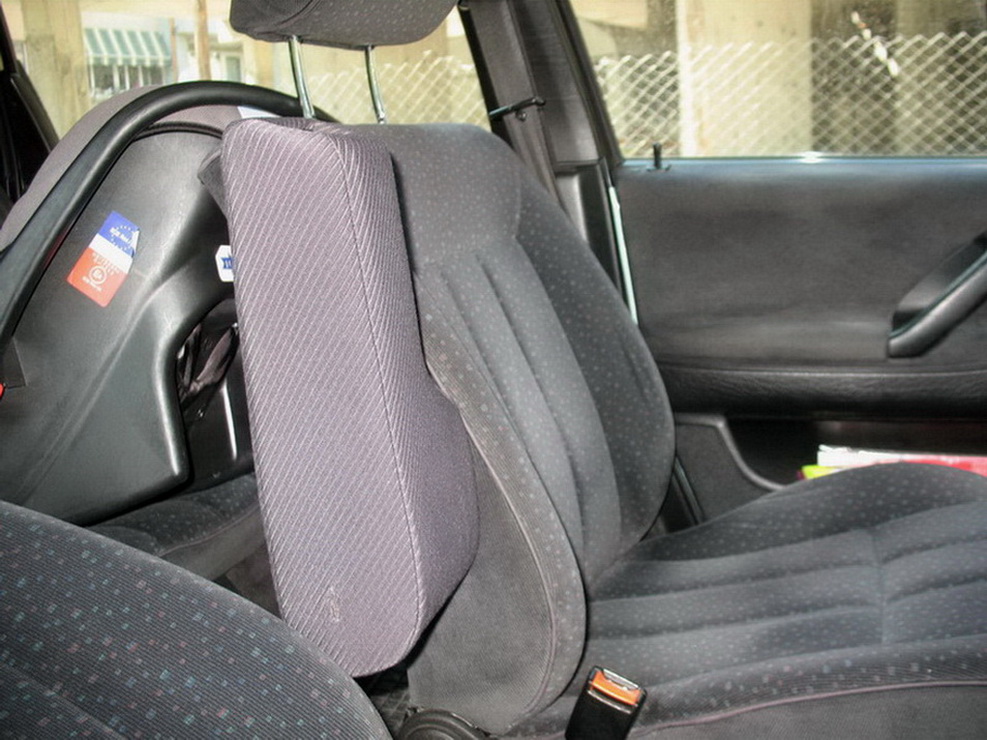

Това нещо може да се използва само за жабка и освен това стърчи още 20 см назад от пепелника на масовия модел. Вземи си седлка от Ауди 100 и подлакътника е голям, удобен и стана с една заварка на планката, която го държи за страницата на седалката. Утре ще снимам, как стана при мен за да добиеш представа! :да:

Ето и обещаните снимки. Малко цвета се разминава, но на живо не е голяма разликата. Така и не остана време да го претапицирам... :oops:

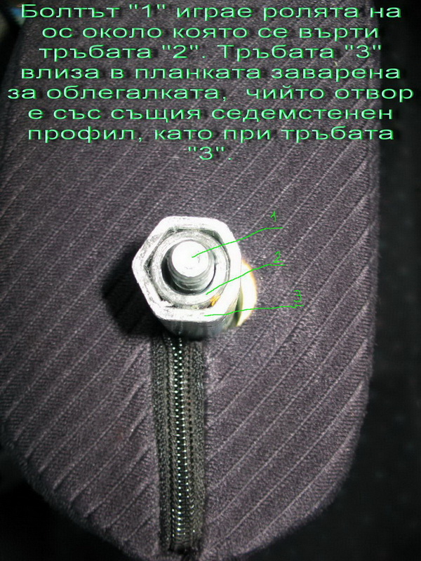

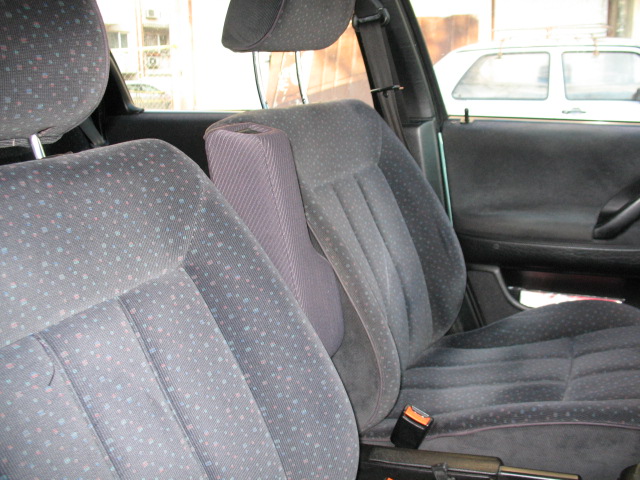

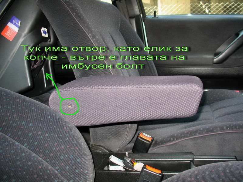

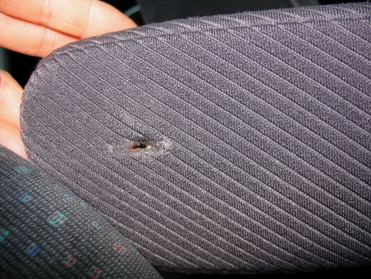

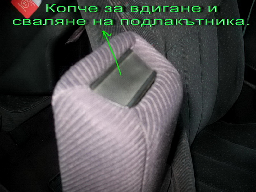

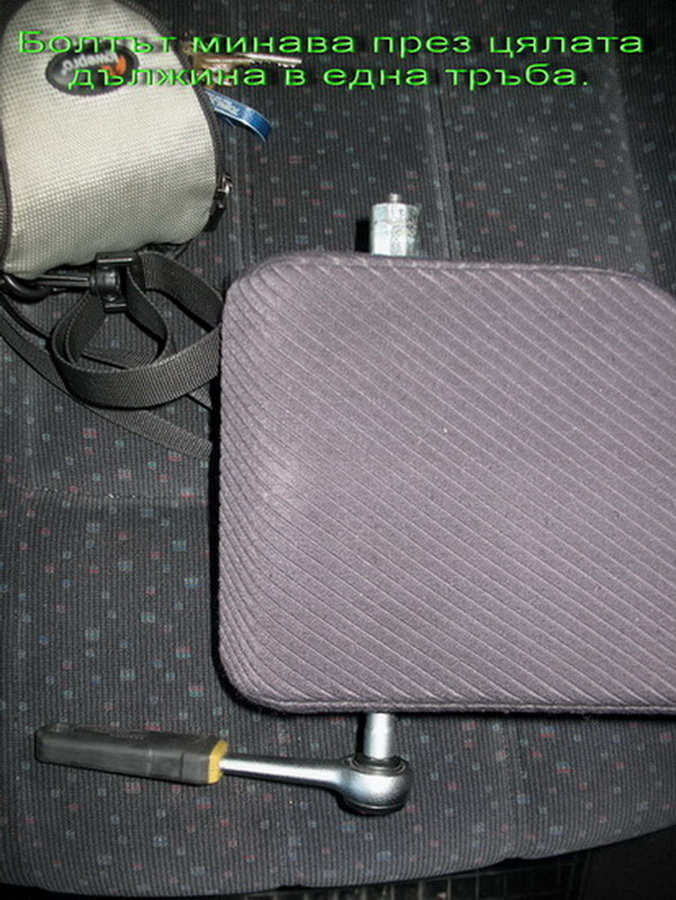

Най-сетне снимките, които трябваше да кача отдавна :oops: .

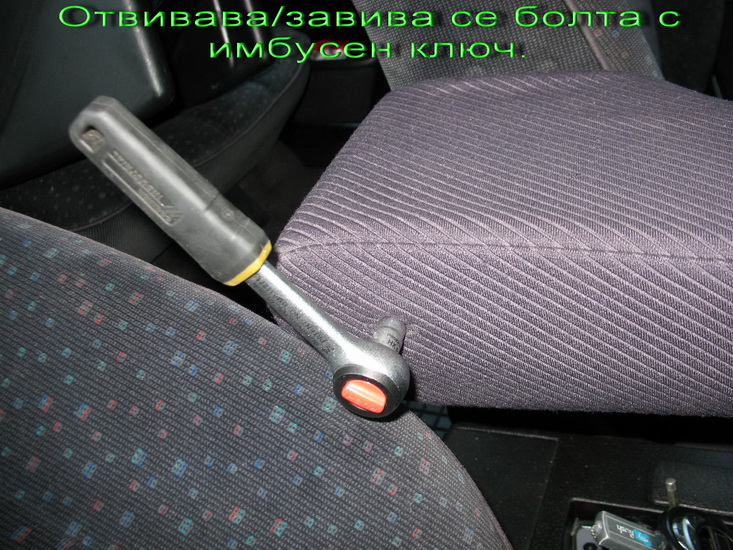

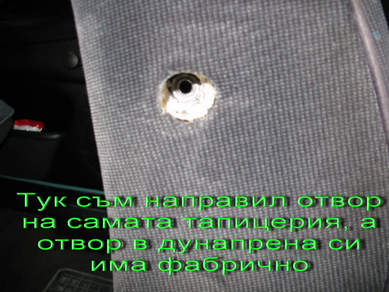

Под самият дунапрен съм заварил планката от облегалката на Ауди-то. Тя в края си има отвор с резба.
Чрез дълъг имбусен болт, подлакътника се закрепя към планката на облегалката.
Подлакътникът е от Ауди 100 - 94г.

Ето и останалите снимки. Крайният резултат е: удобен подлакътник, който се използва от двете седалки.
ЕДНА КОРЕКЦИЯ : ПРОФИЛА Е НЕПРАВИЛЕН ШЕСТОСТЕН, А НЕ СЕДЕМСТЕНЕН, КАКТО СЪМ НАПИСАЛ В КОМЕНТАРА НА СНИМКАТА :oops: .

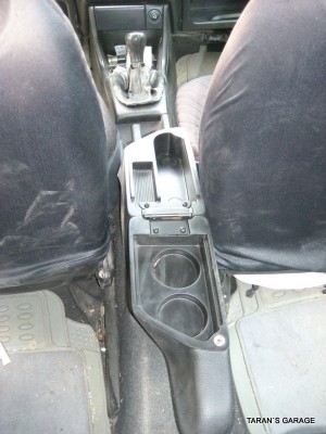

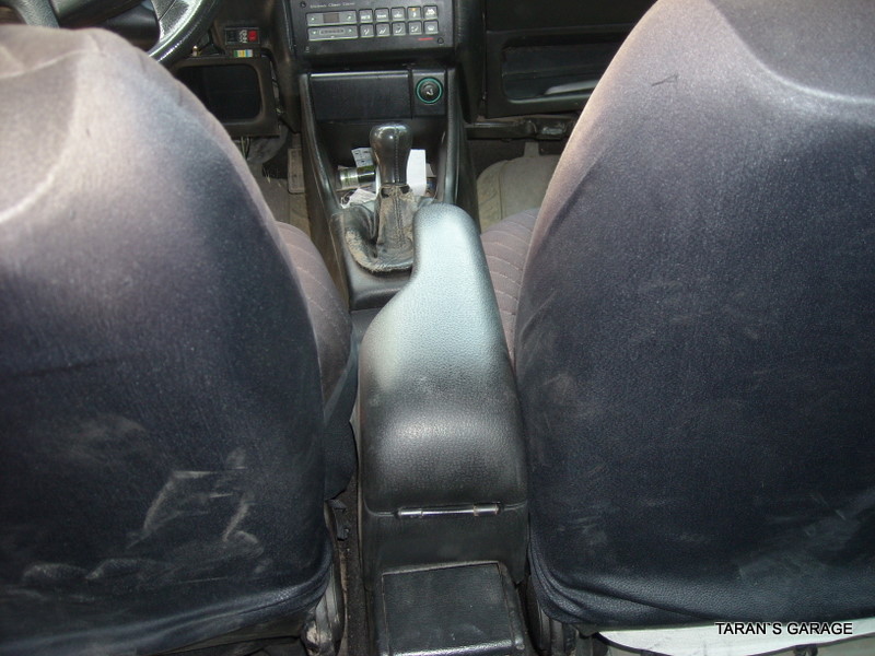

Преди ден-два и аз се сдобих с подлакътник.Не е оргинален,не е и китайски-попадна ми един от Пежо 406,с лека доработка пасна чудесно между седалките на Пасата.Първите впечатления,са че е доста удобен-не пречи на превключването на предавките и си изпълнява чудесно функцийте на подлакътник и барче.

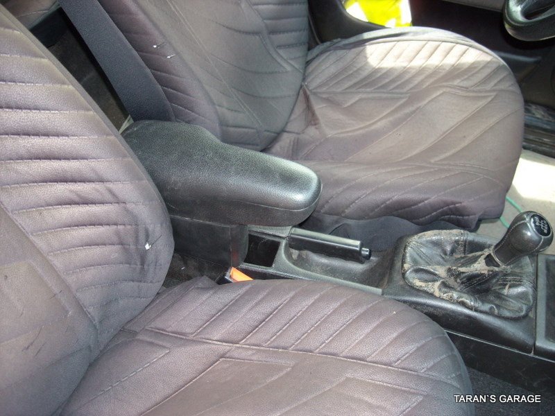

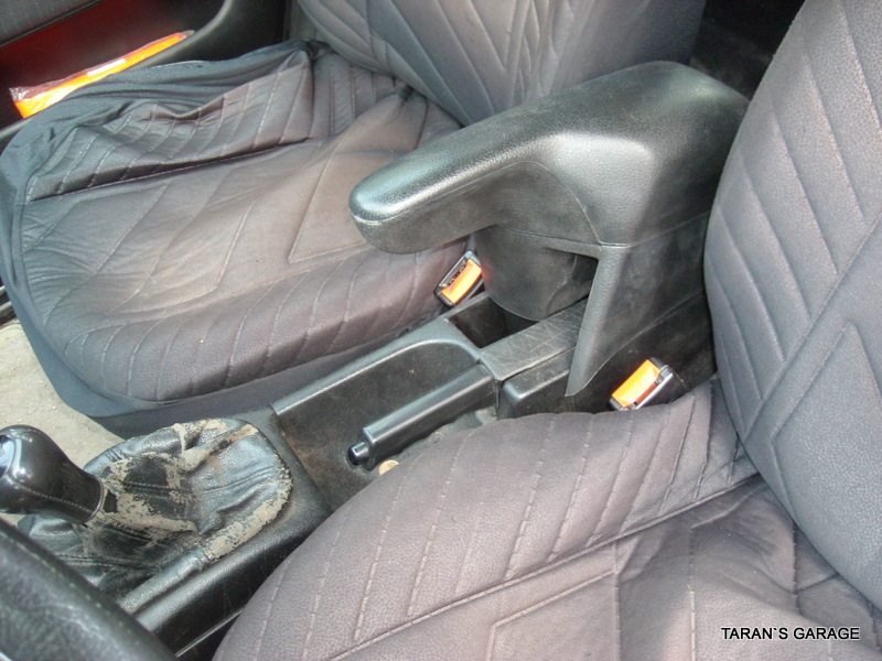

Ина моя си бях сложил подлаътник който се заваща за седалката доста е удобно
Снимките са малко гадни но са след катастрофа.

Тое е оригинален на Пасата.И аз имах същия, но една вечер го продадох, защото прекалено много го ползвах :D
