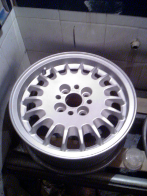

Здравейте колеги реших, че на мойто голфче му дойде ред да му освежа джантите. Купих една шкурка p320 минах ги обаче е много играчка тия връткави джанти 3 пъти спрей от баумакс и 2 пъти лак пак от баумакс ето го и резултата :) :

Браво хубаво е станало .... :beer

Браво колега добре си се справил. :)

Играчка...ама лятото кеф :) Браво добре си се справил !

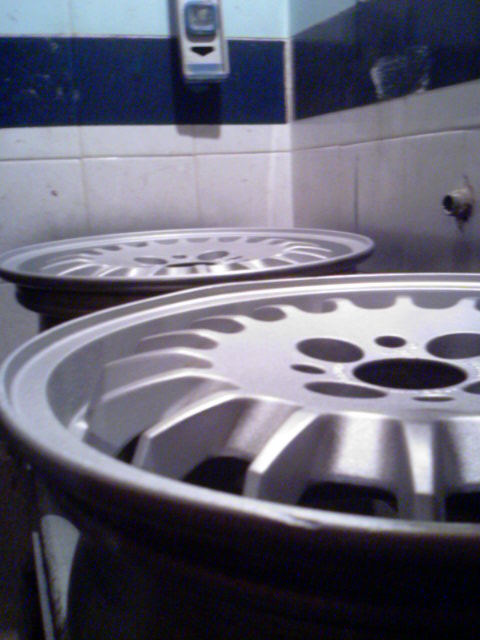

Еее някви балончета са се показали на едната джанта от какво може да е ?

Вероятно от това че не си ги пръскал с кит преди да пръскаш с боя, или не си ги обезмаслил със бензин или разредител. Или спрея от баумакс е менте.

Еми минах с разредител преди да ги пръсна обаче странното е, че само едната джанта има балончета

А филер пръска ли преди боята?

Не съм. Предлага ли се филер на флакони?

Предлага се-ще го търсиш под името PRIMER
Ето филер на БОДИ да се ориентираш-има оцветени филери
