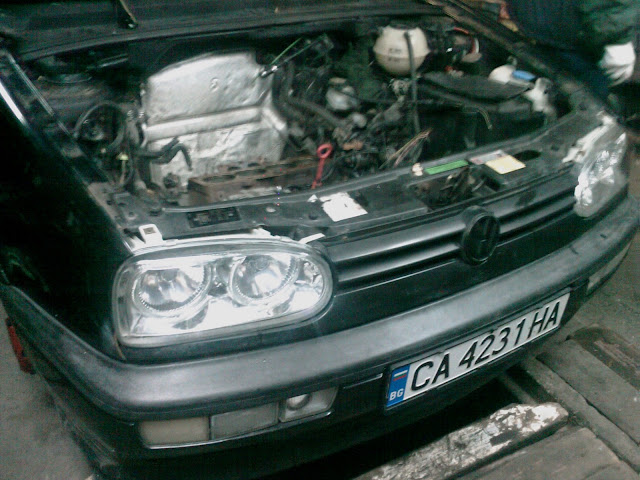

Здрасти на всички :)
Доста скептични мнения изслушах по въпроса за тази идея но я реализирах с помощта на доста верни мои приятели за което :bowdown - главен заподозрян е vit_autosofia, голяма част от частите купих от miha - направи ми бая отстъпки човека за което няма как да не му спомена името - доста точен е.
След установяване на пръв поглед на необходимите части за процедурата листа е :
- глава от ABF (оборудвана разбира се, гарнитура на капака на клапаните, гарнитурата към блока е същата);
- Зъбни колела (на паразитния вал както и това на коляновият вал - към тях добавяме и капаци и ламарини които за сега не съм сложил);
- Шайбите на коляновия вал (тази за пистовия ремък както и тази за клиновидния);
- Колектори (всмукателен и изпускателен както и всичките им гарнитури 3 броя 2 на всмукателния и една на изпускателния);
- рейката с инжекторите;
- делко (консумативите по запалителната уредба - свещи, кабели, капачка, палец);
- ангренажен ремък + ролка;
- болтове главата;
За сега нещо не мога да се сетя за повече.
Процесите са ясни:
Сваляне: колектори, рейка с инжектори, дросел, ламбда сонда*, ремъци, ролки, зъбните колела и накрая и глава; (минимума е един ден но за това по-долу - на минусови температури толкоз)
Източване: масло и антифриз (аз лично източих само антифриза от главата маслото не съм го пипал само долях накрая)
Установяване на разликите на второ четене а именно:
- паразитен вал - колелцето при ADY е с дупка в която се вкарва щифт за да има контакт м/у вала и колелцето а при ABF колелцето е с отлят такъв и му е малко по-различен (по-долу снимки);
- дросел - разликата е в захвата в около 2мм както и в дебита около 1мм в полза на колектора на ABF;
- изпускателен колектор - този на ABF от двуцевката надолу е малко по-къс заради разликата в главите и понеже меката връзка слиза по-надолу има проблем и в тампоните на меката връзка ;
- запалителна система - тук разликите са много - делкото на ADY е на блока при ABF е на самата глава логично погледнато - просто главата не оставя много място за делко със стърчащи кабели но от друга страна е необходимо да го има без кабелите защото маслената помпа е зацепена за делкото т.е. - имам си 2бр. делко :D неизбежно е на този етап;
- Ангренаж - на ABF ремъка както и респективно ролката са по-широки от там се налага смяна и на капаците. Отделно имам известни предположения защо е така.
- Инжектори+рейка - инжекторите на ABF са с по-голям дебит, физически са други тези от ADY не могат да се съберат на това място (поне аз не направих опит да ги събера) кабелите на рейката на ABF са 5 4+ за всеки един инжектор и една обща маса, тези на ADY са по един + и - на инжектор и не са в едно общо тяло с три думи - почти нищо общо.
Необходимите матеряли не са много - маркучи, букси, масло, антифриз, грес, кабели и разни дреболий (ботлчета гайки и т.н. ).
Ето малко снимки :
Интересното тук е - ако съдим по номера на гарнитурата излиза че е заводска (1995 г. - браво Ханс!)
боя с абф'ския колектор взе една жертва
малко чаркалък и 18+
разликата в болтовете на главите (по-дългия е от 16V главата)
смяната на гумичките
:D
добре изчистен всмукателен колектор
зъбните колела на паразитния вал - голямото е на ADY малкото е на ABF - ето тук се намеси инструмента който Ханс ми прати с колата от Германия ( :bowdown Ханс знаел си ти къде ще попадне колицата ти)
Ще има и още все пак не всичко е 100% приключило, за смяна има:
- ламбда сонда, защото старата не успя да излезне от стария колектор и трябва да си я набавя (така де излезна на части);
- една скоба има за подмяна (тази която прави връзка между изходящата тръба и средното гърне);
- капаците не съм си сложил (тези на ангренажа) но за сметка на това сложих кората под двигателя;
За толкова се сещам.
Крайният резултат:
Колата работи вече й направих няколко квадратчета върви доста доволно :mrgreen:
Поради липса на сонда има задоволителен респонс при подаване на газта (предполагам, че това ще се оправи след като сложа сондата).
Надявам се инфото да е доволно :beer
To be continued.
