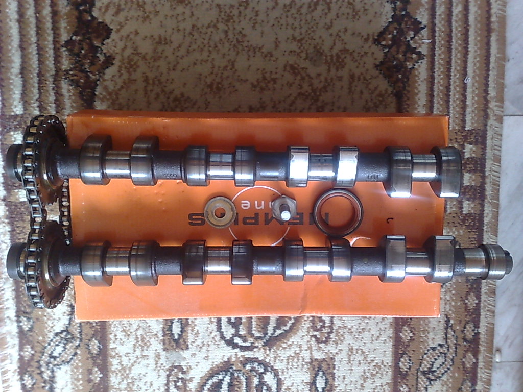

Разпределителни валове ABF благодарение на krasio_binev
219 градуса 10.8mm лифт всмукателен
220 градуса 10.8mm лифт изпускателен
Най-подходящите валове за безкръвна операция и позасилване,като разликата с пл-ските не е малка.
Майстора работи по кабелаците и мега-та тези дни ще монтирам валчетата и ще пусна още фото :dummy:
