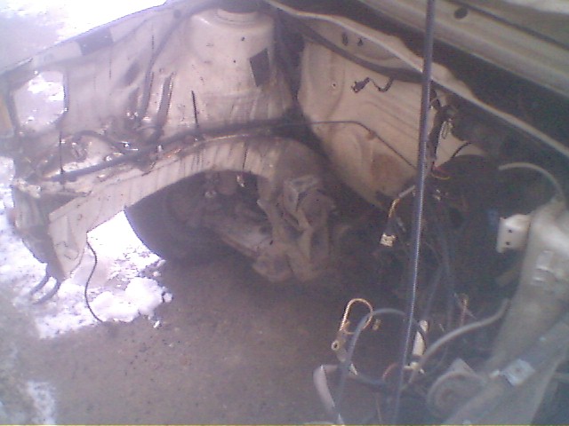

Екстра екстра а какво стана с мотора?
- R_U_D_K_A_T_A_5
- Мнения: 103
- Регистриран на: Съб 05 сеп 2009 22:43
- Местоположение: Габрово
Re: малко освежаване на голф2
свалил съм го и чакам малко по свободно време да го сложа
