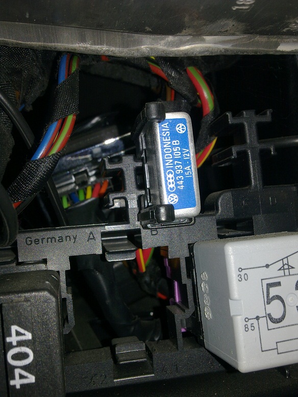

Ето какво цъфна доло !
А кой е бушона или релето !
Ако можете погнете за седалката.

Мнениеот ltolev » Нед 27 мар 2011 22:24
При мен е горе вляво бушона колега....само че е зелен на цвят, а при теб е син. Провери го.

Ето какво пише на него от близак план и въпроса ми е
от къде мога да го купя !
А как мога да го проверя като нямам уред !

Според мен само в официалното представителство. Дори е възможно да го нямат наличен. Последния път се учудих как е възможно най-обикновен цокъл за крушка на мигач да нямат в наличност :screwy

А примерно ето такъв по голям 15 А дали ще стане !

Ето го не става спецефичен е !

Колега преди да ходиш във Фолксваген да търсиш такъв бушон защо не пробваш дали този е здрав?
Взимаш една крушка, която задължително да е изправна. На единия полюс/краче/ на крушката връзваш един проводни, който в последствие го захващаш за масата на автомобила. На другия полюс/краче/ на крушката връзваш едното краче на гореописания предпазител/бушон/, а на другото краче с друг проводник подаваш плюс от акумулатора. Ако бушона е изправен крушката би трябвало да светне. Успех! :да:
