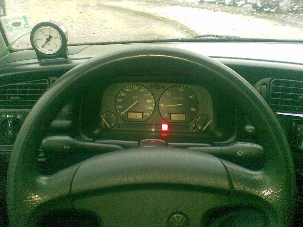

Колега не знам в София колко пари ще ти вземат да ти проверят турбината ,но аз успях да си купя манометър + маркуч + "Т" -етка + конзола за 22 лева и сега аз постоянно си проверявам турбото ,защото си гледам манометъра :) . Ако ти се струва евтино то е защото уреда е за машини и мери в барове от 0 до 2.5 с гаранция ми го дадоха от магазина (В Русе) и струваше 14 лева + случайно от "Практикер" намерих нещо като конзола и то тарикатска за 2.5 лева и маркуча силиконовия за 5 лева и стана ....,а и "Т" -етката за 50 ст май :)

колега BURKAN , мисля ,че това искаше да видиш !

Колега до колко надува твоята :D
