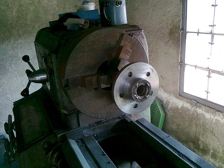

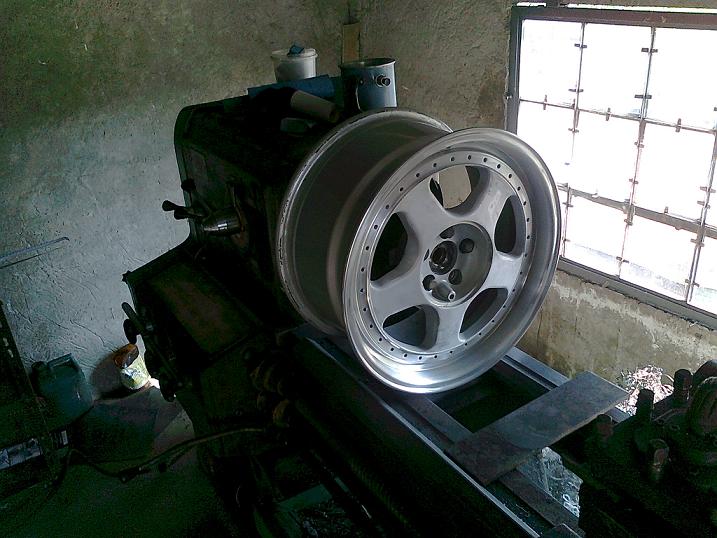

дасе похваля и аз
за сега са само двете
другата почивка пак
работното място
крайния резултат след 4 часа стъргане

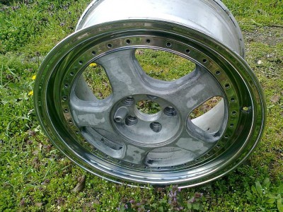

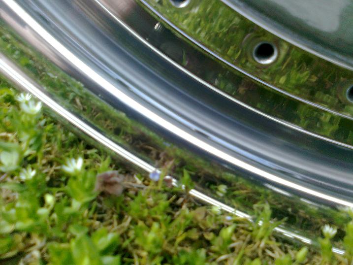

ето с какво се захванах .
открийте разликите :)
ето го крайния резултат

Абе......тва е ц11 нали?
защо аджаба кутията му е по-нависоко от на мойте 2 ц11...аз немога да хвана джанта точно заради тва
или греша че е ц11.....
sempay_stz
Мнения: 184
Регистриран на: Съб 28 мар 2009 20:54
Re: Как да си полираме джантите.
Мнениеот sempay_stz » Сря 30 мар 2011 23:36
Да колега ц11 е.
Незнам дали има значение но е с къси паралели.
Дори мисля че ще може да завърти и 18"
понеже има още около 2см преди да опре в паралелите.
В понеделник ще си ходя на село да оправя другите 2,ако искаш мога да направя обстоен оглед за евентоални разлики.
