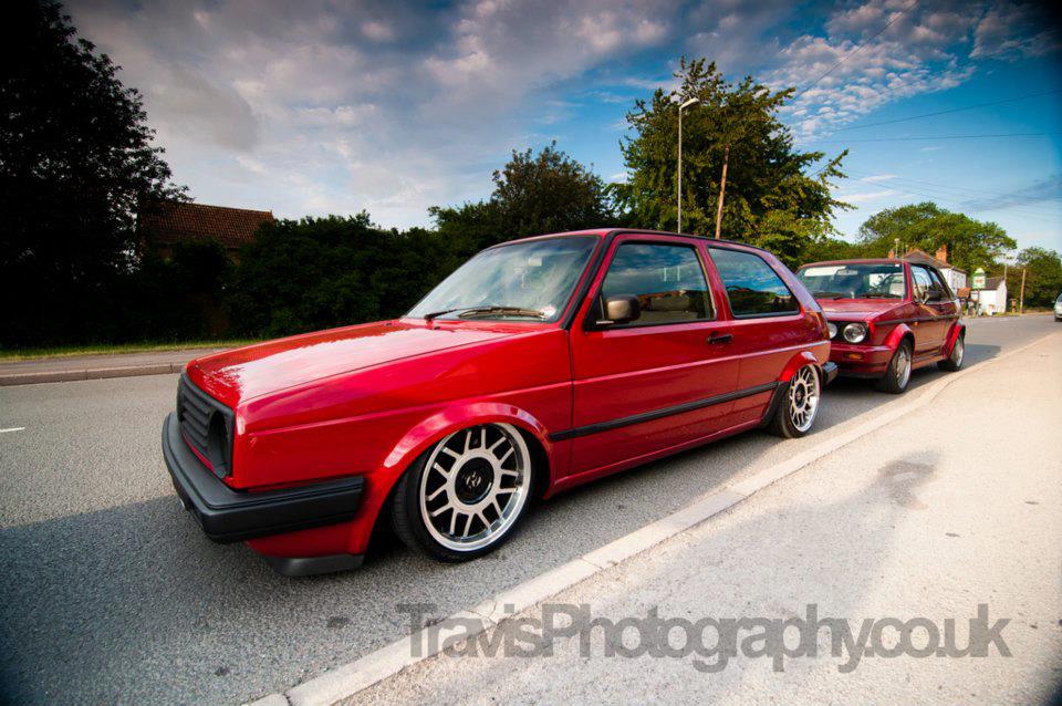

От днес сме с ATS Cup 15"x7J с 195/50 отпред и 195/55 отзад
По-хубави снимки по-късно,а окачване по-нататък

Taка-леко развитие-джантите опираха с 2 човека в колата и реших да погледна окачването-отзад амортисьорите ги няма никакви,стержена е изгнил и от там е изтекло всичко...Амортисьорите са Monroe,и са купувани 2006 година мисля,карани са не повече от 35-40хил.км,а и колата спи всеки ден в гараж.Другата седмица се мислят амортисьори,в момента съм разглобил колата и стои на трупчета в гаража,иначе за сега има подготвени пружини 30/30 Eibach Federn,дори едната е сложена,защото амортисьора беше що-годе добре,но като изкарах левия и се отказах-утре ще Ви покажа за какво става въпрос с тази марка Monroe...
Други промени по колата-фаровете са с черен силикон и боядисани шапки-така изглеждат затъмнени,а всъщност светенето е абсолютно перфектно(фаровете са Hella)
EDIT:Mного ми е интересно как оригиналните амортисьори или въобще частите държат много повече.Предните ми амортисьори са 21 годишни,оригинални VW и са перфектни,а задните вече ще сменям 2ри чифт афтърмаркет.Същото и с тампони макферсон отпред,и тампоните на носачите(затова и взех полиуретанови от колегите от СТЗ,на които благодаря за перфектното обслужване).
