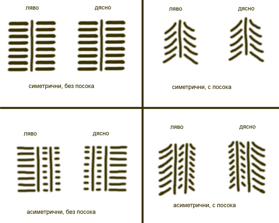

Преди бях видял някъде във форума че има схема за смяна на местата на гумите при монтаж за да се износват равномерно,и сега не мога да я намеря.Мисля че беше предните гуми отиваха отзад,задна лява отива отпред дясно,задна дясна отпред ляво,но може да е обратно.Ако някой знае как е точно да каже

То има схема ама тя е когато една от гумите я сменяш с резервна. А схемата е : Предна лява на мястото на задната лява. Задна лява на мястото на резервната(в багажника). Резервната на предна дясна на мястото, а предна дясна на задна дясна на мястото. А задна дясна на предна лява на мястото. Като го четеш ти звучи объркано, но си начертай четири гуми(+ резервната) на едно листче и си ги обозначи със стрелки за да ти е по ясно.

Приемаме че си с предно предаване, по това което пише в ляво,... си.
Линкчето на колегата Winner25 "казва" така:
Предна лява---сега отива задна лява.
Предната ти дясна - сега става задна дясна.
:!: Обаче Задна лява преди ---сега става предна дясна.
Съответно Задна дясна преди ---сега отива съответно предна лява.
ПП Така е...поверих да не съм пропуснал нещо.Действай.

Точно :да: , стига гумите да не са асиметрични...

Зависи от гумите :beer

а и колега, ако имаш гуми с посока на въртене и са си на джанти, номера с кръстосването май не става

лява отляво, дясна отдясно. При смяна на посоката има голямо първоначално износване. На повече коли резервната е патерица така, че схемата от преди Н.Ера не важи.Повечето гуми вече имат посока и ляво дясно не става

Ако гумите имат посока, просто разменяш предни и задни. Ако нямат посока, се въртят лява предна отива дясна отзад.
