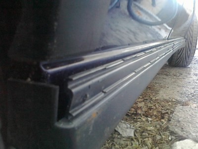

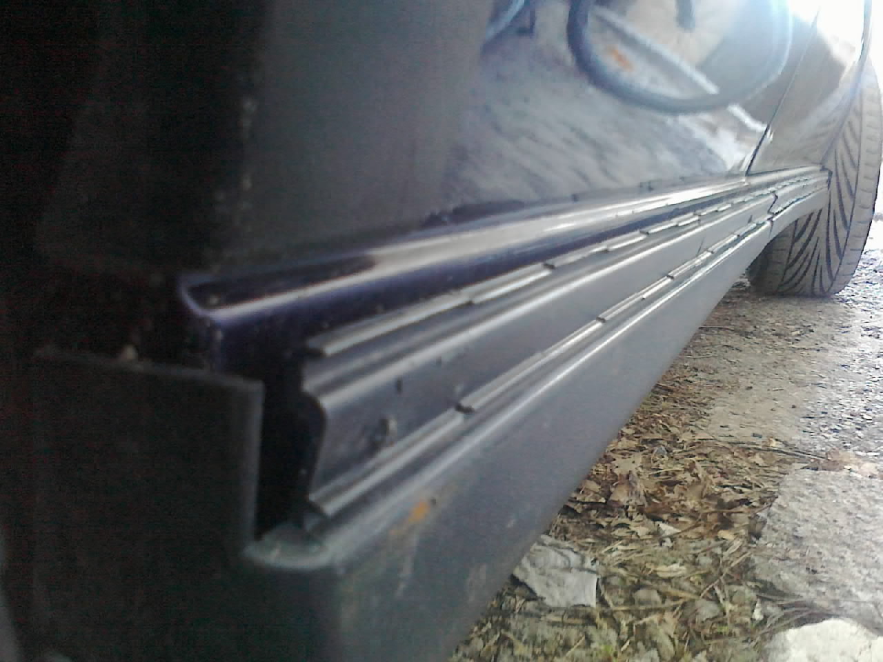

Здравейте!Понеже от доста време търся лайсни за праговете на Г-3 ГТИ...и не намирам!Та реших да импровизирам с подръчни инструменти и ъглови лайстни за ПВЦ-ламперия.За проба купих само една за 5лв.След 1 час рязане, мерене и пак рязане се получи нещо като лайстна,която вече е бядисана и сложена на колата.Тези дни ще направя и другата.Идеята ми е,ако има интерес на колеги от форума,да снимам процеса по обработката на ПВЦ-то до готов детайл.Цената ще излезе 10лв.+ боя/спрей за брони/.

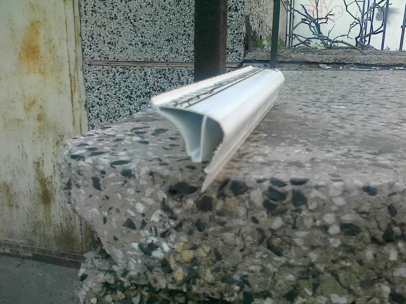

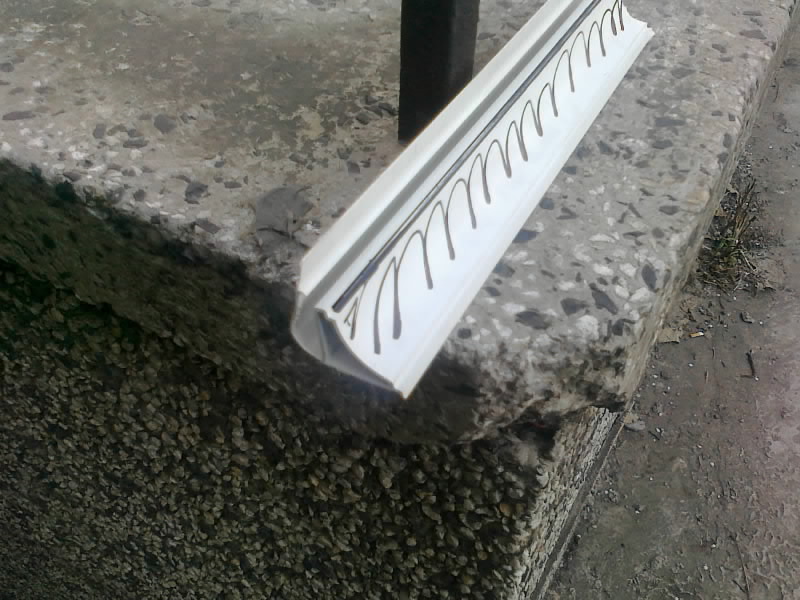

Малко снимки:Мостра от ПВЦ-вътрешенен ъгъл за ПВЦ-ламперия купен от магазин за окачени тавани и ламперии-2.50лв.за линеен метър.
Защрихованите зони на мострата се ирязват с макетен нож/внимателно се повтаря среза по няколко пъти/:

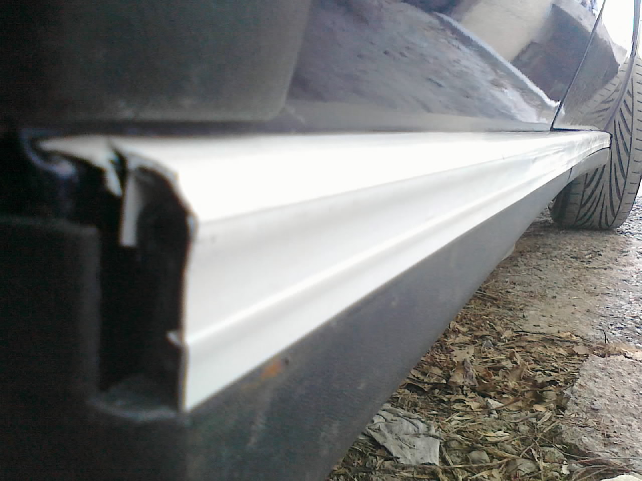

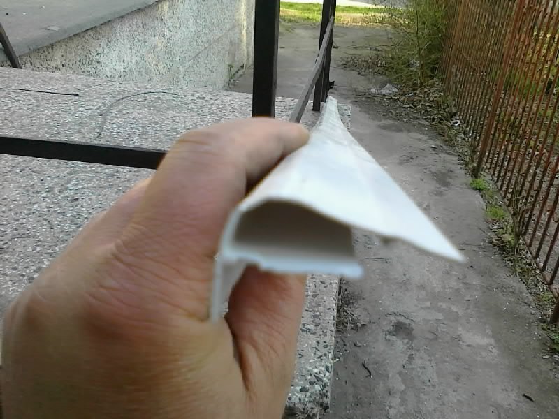

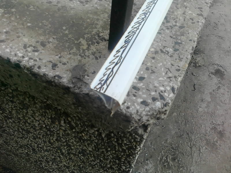

След срязването,защрихованите зони се махат и би трябвало да се получи почти готовата лайстна:
Слева последно мерене,доизраязване,щкурене на рязания ръб,който ще се вижда,боядисване:в моя случай-спрей за брони на "Боди"и монтиране на лаистната на самия праг.Според мен по лесниият вариянт е след хубаво почистване с водоструйка на целия праг,лайстната да се плъзга по канала откъм задната гума до предната капачка на калника.

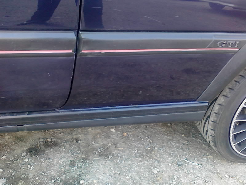

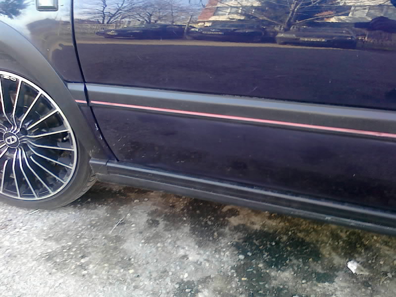

Още снимки:
Вече боядисана и монтирана лайстна.Лайстнта влиза в капачката откъм пр.гума,а отзад нямам капачки,но мисля,че не е проблем да се направят.
Това е...
Не съм много изчерпателен,но мисля,че не е голяма философия.За този,който се наеме да си прави лайстните-съвет:да се измери ПВЦ-ъгъла на по прага на колата,да се отреже неоходимата дължина плюс 2-3см.,и с излишното парче да се експериментира със срязването и размерите.
