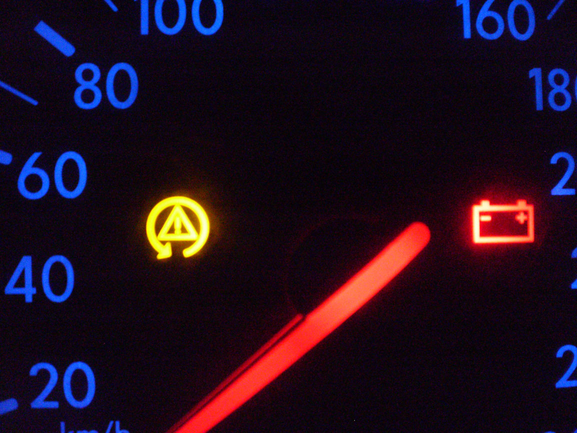

Колеги, може ли някой да каже какво означава жълтата индикация на снимката?

Да не е за нивото на течността в хидравликата на волана. Че това кръглото на там ми навежда мисълта :roll: .

Това е индикацията за изключена/неизправна ESP или ASR.

Съмнителният написа:Това е индикацията за изключена/неизправна ESP или ASR.
Точно така :)
Ако индикацията остава и при запален двигател - ABS/ASR/ESP-ът е изключен или неизправен.

Колега ...това ако е само на контакт е нормално да свети и след това да огасне :да: пробвай да натиснеш копчето на ASR/ESP -за да видиш дали случайно не си го изключил :D ..ако не е това > имаш проблем с ASR/ESP
