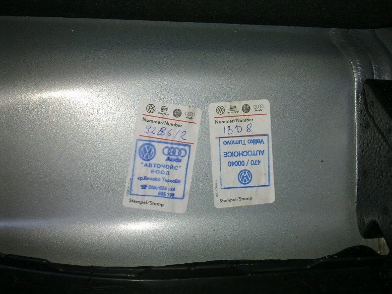

:mrgreen: Със приятели спорихме къде е кода на пасат 6
за боята и наистина никой не знае каде ! Гледахме под капака ала бала няма .
Да знаете каде е !

В багажника?

И там гледахме ! Но нещо ... го неможахме да го видим .

Traytor написа:В багажника?
Под мокета няма ли един стикер?

passat123 написа:И там гледахме ! Но нещо ... го неможахме да го видим .
Вдигаш мокета. Нямам спомен дали колата ти е комби или не? Но целта е да стигнеш до резервната гума. На далечния край срещу теб би трябвало да има поне един стикер на който са написани няколко кода. Това са номера на рамата, комбинации от числа и букви които показват комплектацията на колата, би трябвало да има и за боята. Пиша поне един стикер, защото при мен там са лепенките на всички сервизни акции за които е викана колата.

Ще погледна и пиша ! :)

Имам пасат Б5 той е под багажника и го знам каде е !
Но на 6 тицата нещо неможахме да го открием !

Някой преди теб може да е изчегъртал стикера и затова го няма.

И при мен няма такъв стикер до "легена" на гумата;)
Остава да се погледне дали стикера го има в сервизната книжка.

Олее аз съм пълен с стикери :mrgreen:
Намерих ме ги сега остава да помогнете каде е самия код !

LB5M :да:

на последната снимка LB5M

Намерих още !

Ето какво ти означават опциите:
X7W = National sales program for rest of K-V-3
B0A = Component parts set without country-specific design requirement
CN8 = Alloy wheels 7J x 16
G0K = 6-speed manual transmission
HJ7 = Tires 215/55 R16 97W x1
J0N = Battery 330 A (61 Ah)
D3X = 4-cyl. turbo diesel eng.2.0 L/103 kW 16VTDI with pump-jet injection system base engine: T9G/TB3/TM0/TP0/TC3/TD3/TQ0
V0A = Tires w/o specification of tire brand
1AT = Electronic stabilization program (ESP)
1G2 = Steel spare wheel with original equipment tires
1MH = Leather steering wheel
5RQ = Right exterior mirror: convex
5SL = Left exterior mirror: aspherical
TB3 = 4-cylinder diesel engine 2.0 L unit 03G.B
3S0 = Without roof rails/roof load rack
8T2 = Cruise control system (CCS) electronic
QG2 = No possibility of activating service interval prolongation
8YL = Radio with CD player
8GV = Alternator 180 A
1LJ = Disc brakes, front
L02 = Suspension range 02 installation control only, no requirement forecast
0YC = Weight range 3 installation control only, no requirement forecast
G07 = Front shock absorption
0GG = Emission standard EU4
1JA = Rear shock absorption, basic design 1
Колега, този от който съм взел горните кодове при теб къде се намира?
