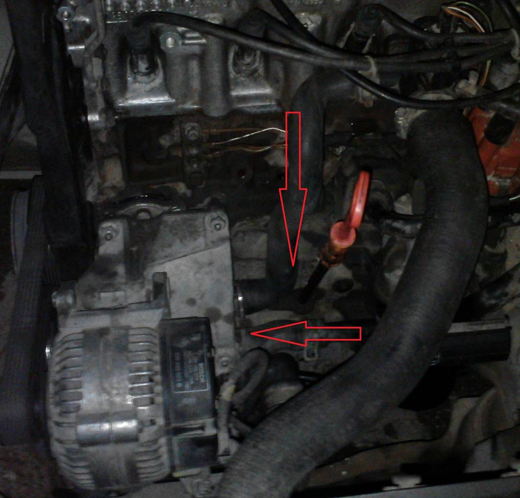

Здравейте колеги. Когато запаля колата главата става гореща, а блока е почти студен, маркучът от пластмасовия разпределител на главата към водната помпа и той е със доста по-ниска температура от тази на главата. Това ме наведе на мисълта за повредена водна помпа. След изваждане и оглед на помпата и термостата се оказа, че всичко е наред с тях. Интересува ме водната помпа в каква посока движи водата - от главата през маркуча къмпомпата и от там във блока или обратно.
Това ли е правилната посока на движение на водата?

а какъв е проблема не си написал.колата загрява ли ,каква температура държи в града и извън града,перката на охлаждане нормално ли се включва? Нормално е главата да загрява по рано,затова и извода към радиаторчето на парното излиза от главата.

Всичките маркучи,влизащи в помпата са в смукателния отвор.Изхода(нагнетателен отвор) е в мястото на контакт с блока.Посоката на помпата е по Ч.С.
