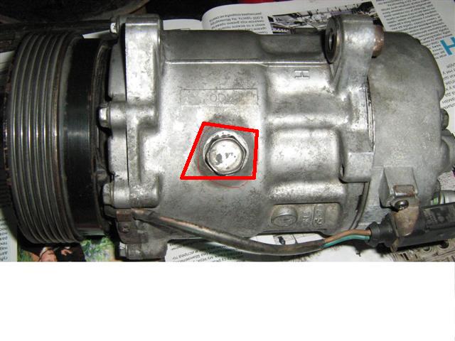

Един въпрос към "zfa159"
-за какво служи тази пробка на климатичния компресор??? на снимката от Г4
предварително благодаря!

Това е пробка на картера за маслото на компресора.Голяма част от него се източва и налива заедно с фреона,тази пробка е за доизточване и наливане на ново масло,при маинпулации по компресора - смяна на уплътнения и т.н. След като компресора се свали от колата,се доизпразва от там,после преди да се сложи се спива масло,като дозировката му е според компресора и я има като каталожни данни.За този компресор беше 70мЛ по спомен.

значи да го разбирам така:
-освен маслото във фреона,през тази пробка се добавя масло за картерно мазане?
-това масло е същото като във фреона?
-в картера минава ли фреон,ако е читав компресора т.е. ако системата е под "налягане" може ли да се отвие пробката и да се смени или досипе масло?

има фреон,колкото искаш там и докато има фреон,там не се пипа въобще нищо :)
