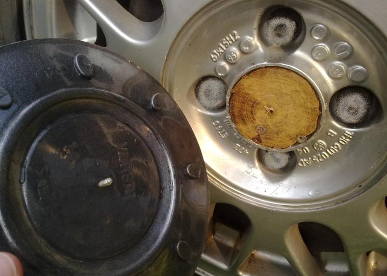

Моите капаци ги изрязах много плътно по отвора на джантата така че сами се заклинват доста здраво в него. За по сигурно понеже не исках да си дупча джантите за болт съм набил в малкия отвор на джантата кръгло дървено трупче в което съм хванал с винт капаците на предния мост. На задния мост има метална капачка в средата която пречи да се набие дървено трупче затова запълних около нея със силикон и пак с винт завих капаците в силикона. Повече от две години скачам така в дупките и засега не са падали.
Всепак препоръчвам да се направи отвор с резба в джантата в който с болтче да се завият капаците.

Малко със закъснение ето снимка на захващането на капаците по описания по горе от мен начин с винт в набито дървено трупче в отвора на предните джанти. Задните са по друг начин захванати но не съм ги снимал понеже мисла че няма да стане в твоя случаи и трябва да се измисли нещо друго.
