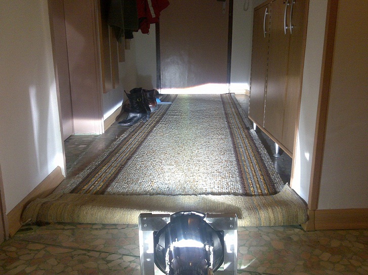

Така изглежда фара като свети на стената:
Говоря точно за тази фигура, не за нещо което прилича на него.
Сега разбираш ли ме какво казвам?
