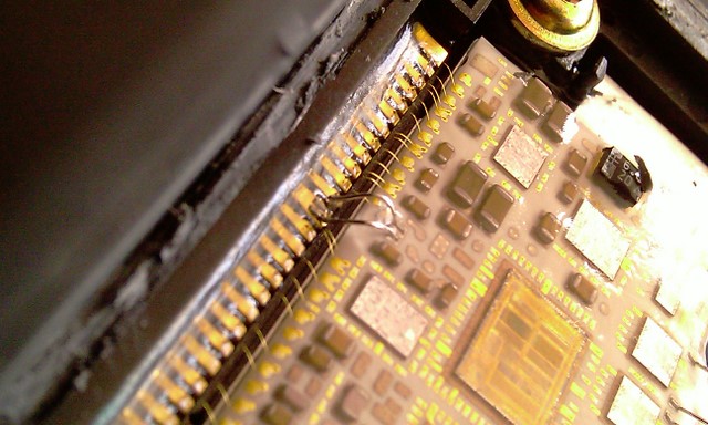

Точно така колега аз ги режа с макетен нож малко по малко ножчето трябва да е ново. След това ги затварям със топъл силикон.
Re: ABS на В5 - помогнете!
За съжаление не мога да се справя....
Свалих капака,видях проблема,но е прекалено финна спойката за мен.Най-тънкият калай,който намерих е 1мм.Прекалено дебел е май.Освен това и поялника ми не е достатачно малък.С две думи пробвах и не стана.Спрях преди да съм го дочупил,добре че не хвана калая.Може ли да ме пратите някъде да го запои някой спец,без да ме линчува че съм се пробвал

iavorjj написа:За съжаление не мога да се справя....Свалих капака,видях проблема,но е прекалено финна спойката за мен.Най-тънкият калай,който намерих е 1мм.Прекалено дебел е май.Освен това и поялника ми не е достатачно малък.С две думи пробвах и не стана.Спрях преди да съм го дочупил,добре че не хвана калая.Може ли да ме пратите някъде да го запои някой спец,без да ме линчува че съм се пробвал
Няколко мнения по-нагоре съм написал кай човек може да свърши работата! Четете преди да пишете
Запояване на алуминий
* Запояване на алуминий с припой ПОС е трудно, но възможно, при условие че калаено-оловният припой съдържа не помалко от 50% калай (ПОС50, ПОС60, ПОС90). За флюс се използва минерално масло. Най-добри резултати се получават при използуването на алкално масло (оръжейна смазка). Удовлетворително качество на спойката осигурява минералното масло за шевни машини и точни механизми. В мястото на спойката се слага флюс и повърхността на алуминия под слоя масло се зачиства със стъргалка или нож, за да се махне окисната корица, която винаги покрива алуминия. Работи се със силно нагрят поялник. За запояване на тънък алуминий е достатъчна мощност на поялника 50W, а за алуминий с дебелина над 1мм е желателна мощност 90W. При запояване на алуминий с дебелина над 2мм мястото на спойката трябва предварително да се нагрее с поялника и тогава да се нанася флюсът.
* Запояване на алуминий с припой П250А. Припоят съдържа 80% калай и 20% цинк. Корозионната устойчивост на шевовете, изпълнени с припой П250А, е малко по -малка от тази на шевовете, направени с калаено-оловни припой. Флюсът представлява смес от олеинова киселина и литиев йодид. Литиев йодид (2-3g) се слага в епруведка или колба и към него се добавят 20 ml (около 20g) олеинова киселина (в състава на флюса могат да влизат от 5 до 17% литиев йодид). Сместа се нагрява леко, като епруведката се слага в гореща вода, и се разбърква до пълното разтваряне на солта. Готовият флюс се излива в чист стъклен съд и се охлажда. Ако се използва водна литиева сол, при разтварянето и на дъното на епруведката остава слой от водна смес, а флюсът изплува на повърхността и внимателно се излива. Преди запояването човката на силно загретия поялник (350°С) се зачиства и калайдисва с припой П250А, като се използува чист колофон. Съединяваните повърхности на детайлите се намокрят с флюс, калайдисват се и се запояват. След изстиването остатъците от флюс се отстраняват с тампон, напоен със спирт, и шевът се покрива със защитен лак. При запояването флюсът не отделя токсични или миризливи вещества. Той се измива от тъканите и рицете с вода и сапун.
Защо няма нито една спойка там!?!?
Припой там не може да издържи(затова е използвано точково заваряване)!!!
Защо платката не е обикновена а е керамична!?!?
Керамични платки се използват когато се развиват високи температури, точно за това и няма нито една спойка!!!
П.П. Със запояване нищо няма да постигнете, само си играете с живота
Съвет: занесете си АБС блока на златар, може пък да се навие да ви го завари!

Съгласен съм но донякъде. На един приятел го запоихме с по-дебели жички и тинола не е просто точица а си е хванал стабилно, така може и да изгори другаде но едва ли ще се разпои там. Вече 2 месеца няма проблем. А и не виждам какъв риск пък за живота има? Аз не съм тръгнал на рали, и да откаже АБС-а спирачки пак си имам. Смятам че това е едно добро временно решение със запояването, защото нов едва ли някой ще си купи(1/4 от цената на колата) а втора употреба може да кара и по-малко.

Понеже гледах как ми запояват блока, мога да кажа, че реалния проблем беше една подобна на желе изолация поставена вършу цялата платака! Много трудно се отстранява, пречи и не позволява да хване спойката!!! Като прибавим, към това и финната спойка, малките размери на на жичките и внимаването да не се увредят другиспойки или чипове по платката си става цяло приключение! Оказва се, че тези жички, които всъчщност се разпояват служат за маса и е възможно да се вземе такава от другаде, за да стане по-добре цялата процедура

Днес бе извършена подсилка на направената интервенция на АБС-а! Влади пусна допълнителна жичка за маса!!! Ще видим колко време ще работи, засега всичко е ОК, дано и така да остане за в бъдеще!

Това което си намерил колега е много интересно. Особено това в ebay като човека до колкото разбрах освен че презапоява жичките на масата, пуска и допълнителна маса от някъде и твърди че 100% застава зад работата си и метода му е уникален за този род rebuild. Всичко излиза около 200 лева с включената пратка от твоя и негова страна. Моят блок и той е за ремонт но не съм го правил заради многото противоречиви мнения които намирам по форумите и все още се чудя какво да правя.
Такаааа,аз се опитах да си оправя сам моя и така го п....ах че и колегата vlladii не можа да го оправи.Доста се постара супер пич е ама му бях нанесъл непоправими поразии.Благодаря ти Влади
Та съвета ми е-ако имате описания проблем обърнете се към vlladii,няма да ви откаже пича.Аз уж съм технически грамотен и доста платки съм поил,не успях.Даже нанесох тотална поразия.Сега трябва да се изръся може би петорно,само защото исках сам да го оправя.....
