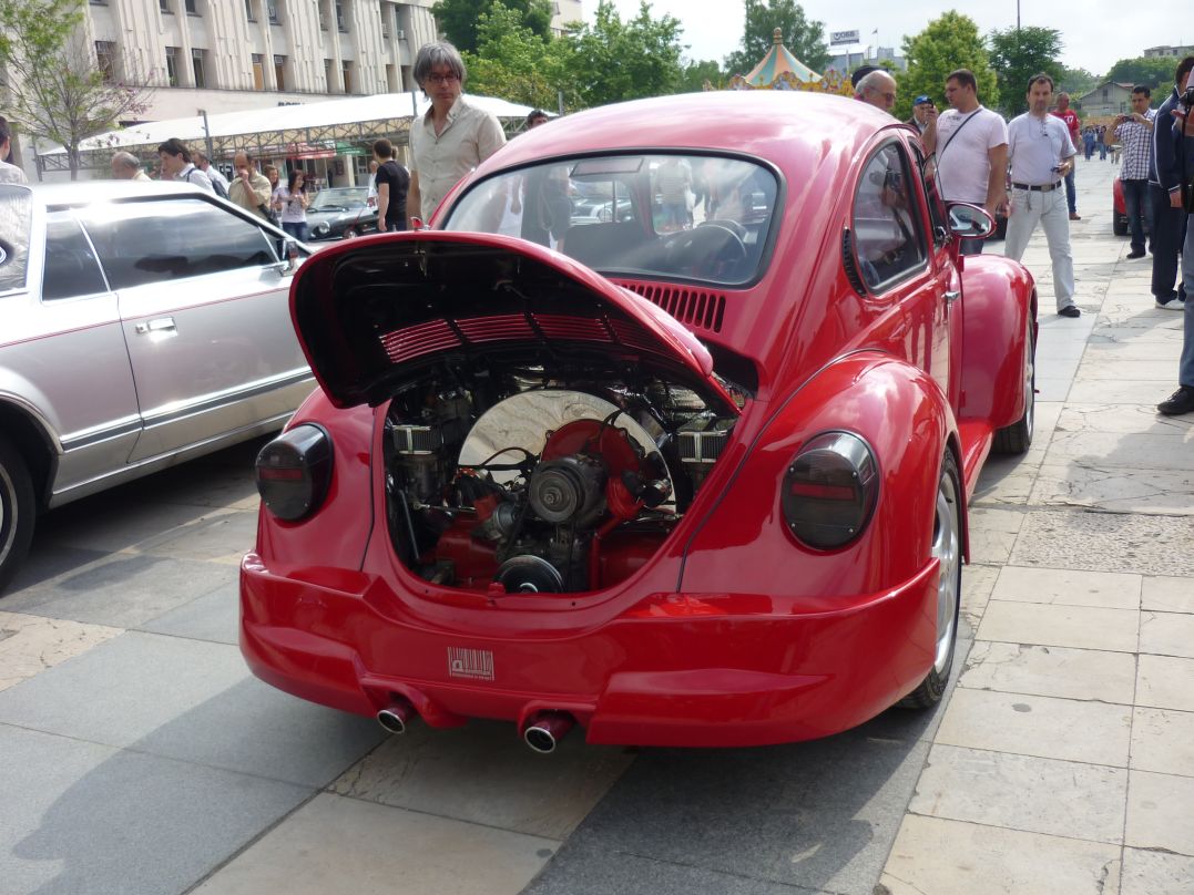

В реалност цветът е червен,на предишните снимки колата изглеждаше розова,това се оказа,че е проблем от апарата.Малко снимки и от подготовката на интериора.

Уникална е и боя, интериор и като цяло колата...

Стилна работа с тез цървени конци.
Догодина на "Баба Марта" ти ще водиш колоната!

леле леле колата е луУудница,много ме радва,цвета е супер...успех с проекта,шапка свалям.

asentm написа:според мен спойлерите са в повече, но това е въпрос на вкус
имам един практичен съвет, ако оставиш задното спойлерче на тавана над задното стъкло ще имаш проблем с охлаждането ..... под стъклото има решетка от където мотора смуче студен въздух, който се обтича по купето. твоя спойлер ще бута въздуха не накъдето трябва и ще грееш особено, ако сложиш и нещо по-така .... пробвано еима спойлерче тип карера, което се слага на капака, много хора не го харесват, но то определено има ефект при охлаждането, защото завихря допълнително въздуха и го вкърва в мотора
Радвам се, че колегата ме е послушал и е махнал "етажерката" от покрива
