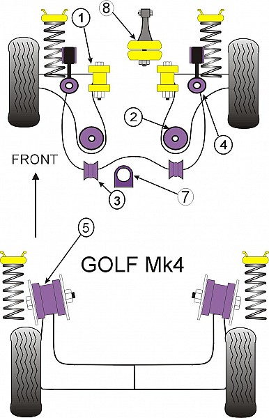

За предните тампони на носача (хоризонталните) мога само да ви кажа че почти не е нужно да се сменят. Аз смених моите които бяха BOGE оригинални с колата, i много съжалявах че ги махнах :banghead: . Не бяха мръднали 60 000 км в България и преди това сигурно 120 000 в Италия. А като се има предвид че колата е заводски с по-твърдо спортно окачване.
А още един съвет. Стойте далеч от Българските полиуретанови тампони :deal . Аз смених мойте с такива, но съм много разочарован. Имам база за сравнение с PowerFlex и SuperPro. На английските, самия полиуретан има еластичност като на гума, докато за българските мога да кажа че си бяха направо като пластмаса. Никаква еластичност, особенно предните.
Който иска по-стегнато окачване нека заложи на вече утвърдили се производители.
Друг вариант е да се сложат тампони пак от VAG групата но от други модели: love.vw
Преден носач
Вертикален тампон от Аudi ТТ - 8N0 407 181B който е от плътна гума вътре.
Заден носач
Тампон от Seat Leon Cupra R - 1ML 501 541 или Skoda Fabia vRS - 6Q0 501 541 E.
