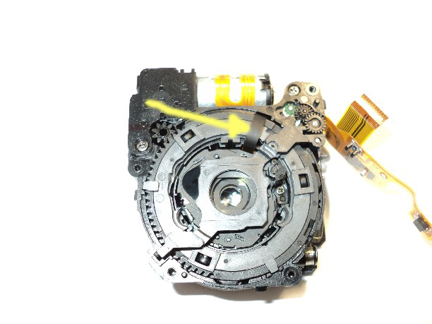

Повредата е в диафрагмата.
Често се случва на евтините фотоапарати до 500 лв.
В 90% от случаите прекъсва лентовия кабел в обектива, които захранва механизма на диафрагмата .

Re: Проблем с фотоапарат Polaroid
Поправимо е .
Или се сменя само диафрагмата с лентовия кабел или целия обектив.
Давам за пример Самсунг ,диафрагмата с кабела 15 лв.
Поръчва се в гаранционния сервиз .
В твоя случаи ЛАС СЕРВИЗ .
Лошото в случая, че те искат да го монтират за да ти дадат гаранция .
Което в повечето случаи е добре, при положение че се налага да се разглоби целия обектив.
Цената на труда е в границите на 50-150 лв. ,според модела апарат.
Има и частни случаи, в които проблема е в заяждащ механизъм на диафрагмата, лоша връзка на лентовия кабел с някоя букса, драивер управляващ диафрагмата .
Със жълтата стрелка ти показвам кои е кабела,диафрагмата се намира дълбоко в обектива и се налага да се разглоби целия .
