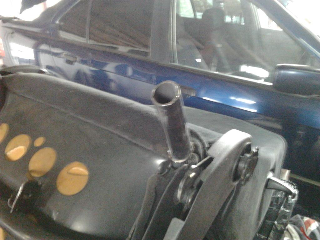

Утре ще кача снимков материал как го направих при мен без толкова заварки и пречупваници на тръбата :) а задната седалка ми скъса нервите докато я сложа...беше голяма мъка! :horror:

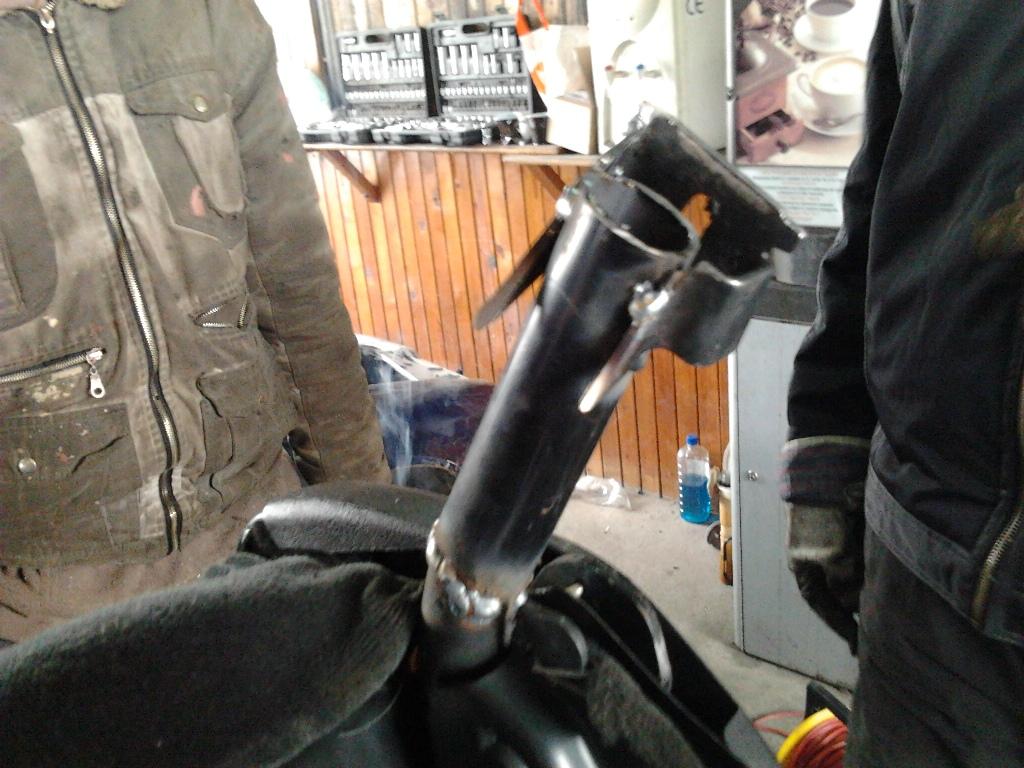

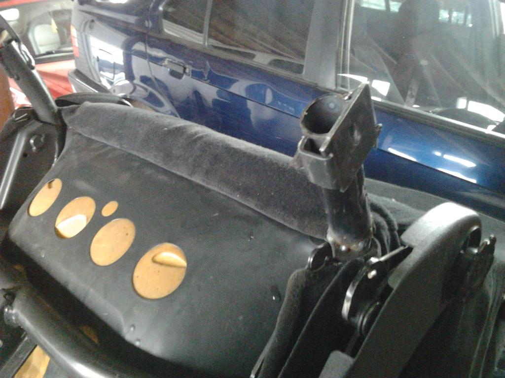

Мнениеот bheart » Нед 19 дек 2010 19:29
Ето обещаните снимки ;) само да уточня,че тази правата тръба която се слага на мястото на отрязания крак на седалката е с дължина 8 см,а разстоянието от центъра на единия крак до центъра на другия е 41,5 см,за да може да паснат на "шейните" на купете.
Дано съм помогнал на някого :beer

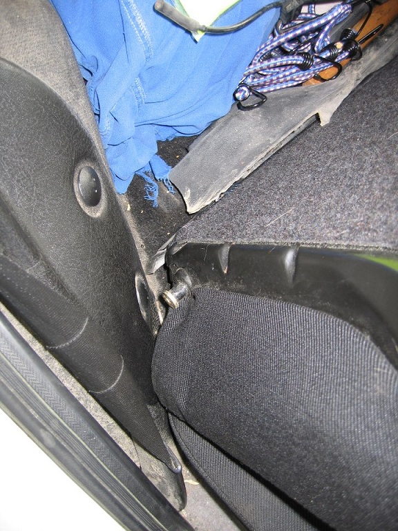

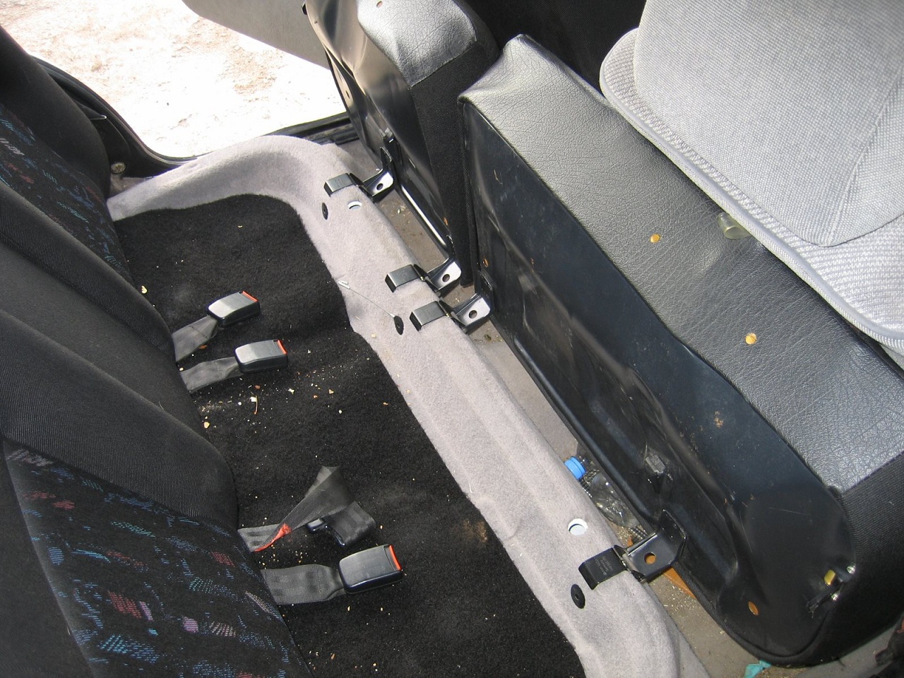

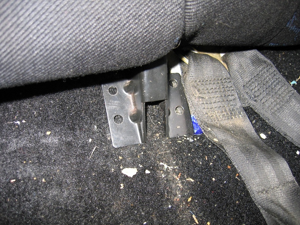

Малко да изтупам прахта от темата :oops:
Става въпрос за задната седалка. Значи седалищните части заспиват идеално, отворите на закрепящите планки съвпадат със старите отвори
За облегалките, в долната част където се свързват двете части има планка с 4 отвора, но на пода на купето няма отвори и ще трябва да се заваря планката или да се разпробиват отвори за болтове. Нека който го е правил да каже как ще е най-удачно, кой какъв вариант е избрал.
В двата края на облегалката в долната част има по едно "чопче" ако мога така да го нарека, които няма къде да легнат. Най-вероятно трябва да се слагат планки допълнително. Би трябвало в купето на Голф 3 да има такива планки, по принцип те ли се вземат (на болтове ли са или са заварени) или има някакъв друг вариант
Ако някой има снимков материал или ако не го затруднява да снима тези възли и да се постнат снимки, мисля си че ще е от полза.
