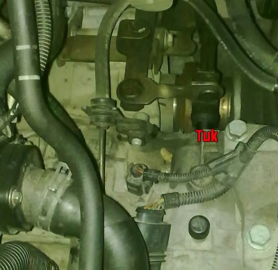

Днеска гледах моите неща как са.
Установих,че петлето ми е наред защото нито играе нито нищо.
Няма луфт,всичко е стегнато.
Прилагам и снимки да видите за какво става дума и да дадете идеи къде какво да търся като причина.

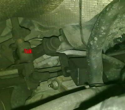

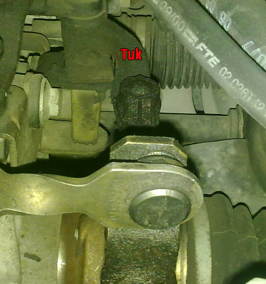

ето какво установих аз днес.при местене на лоста в ляво и дясно се движи цялата система до скоростната кутия.ето тук има едно буталце и то при местене на лоста съответно влиза и излиза и според мен точно от тук е проблема
.според мен това задиране идва точно от буталцето на първата снимка.

Значи може би информацията ми за проблема при нас ще се окаже вярна. Въпросът е как се отремонтирва/почиства това :?

ти можеш сам по пробваш,просто го натисни с пръст и ще видиш какво се получава когато местиш лоста. :wink:

ZvEr4O_MaN написа:Днеска гледах моите неща как са.
При мен изглежда същото и също няма луфт в петлето.Пластинката която хваща болта вързващ второто към първото петле(с червено на снимката)обаче е леко отчупена и вероятно заради това болта играе 3 милиметра наляво-надясно.Вследствие на това второто петле(малкото което движи нагоре-надолу)игреа цялото барабар с пластмасовото тампонче което си снимал.Ето и снимка къде ми е луфта:
При вас така ли е?Иначе благодарение на колегата дето дължа кола разбрах и че не е много регулиран,ама преди да направя луфта няма смисъл да го пипам.

toni82 написа:ето какво установих аз днес.при местене на лоста в ляво и дясно се движи цялата система до скоростната кутия.ето тук има едно буталце и то при местене на лоста съответно влиза и излиза и според мен точно от тук е проблема
.на тази снимка това дето е отбелизано също трябва да се смазва ,на него има специални отвори за гресиране.и това тук се движи и добре да се погледне все пакGl2.jpg
при мен това "буталце" се движи перфектно и пак не влиза 1вата.според братята руснаци проблема идва от тампона на втората снимка.
