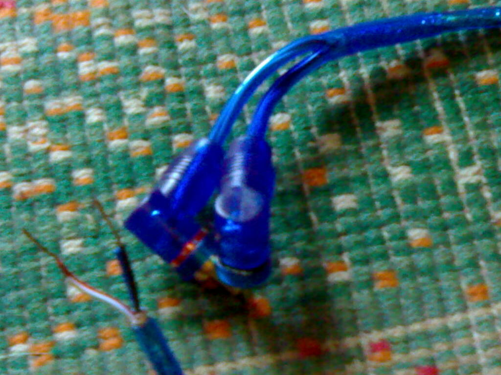

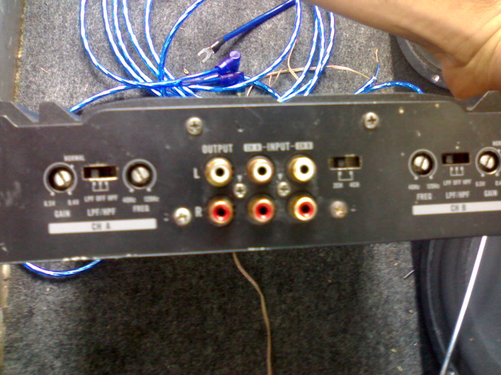

значи ето какво ми е цд-то http://shopix.bg/NEO-CCR-9100MP-CD-player ето и снимка на усилвателя искам да попитам този син кабел има букси за усилвателя а към цд има жички и може ли да го свържа жичка жичка и ако може как... благодаря предварително

хахах ем исках да попитам дали този синия кабел който нема букси мога да го свържа към цг-то

Отзаде на сд излизат ли ти женски букси ? Или са вградени в сд то ?

Много кофти е изказването на колегата, ама
Искаш сигнала от цд то към усилвателя да е с жици само - НЕ става. И в двата края са чинчове. Имаш 2 канала за вход/ 4 букси ляв/десен, ама не се разчита какво пише от двете страни на "ïnput" Би трябвало едните червен и бял да са за кабела от ЦД-то, а другите за "висок" вход, който се подава с кабели директно от колоните, а може и да са всички за нормален. Output-а просто дублира сигнала, който ти подаваш, за да закачаш още усилватели и т.н.
А колконите вече от другата страна трябва да има места за захващане директно с жиците им.

значи трябва да си купя кабел да е отпред и одзад с букси за да е по лесна работата мерси все пак

Колега,понеже нямаш изходи на цд-то за усилвател ти трябва това:
Конвертор високо към ниско ниво - 12 лева
Конверотра се използва за свързване на CD плеър
без RCA изходи към усилвател със RCA входове.
Сайта от който можеш да си го закупиш го виждаш,ако не в някой кар-аудио магазин или магазин за електронни компонентни!
