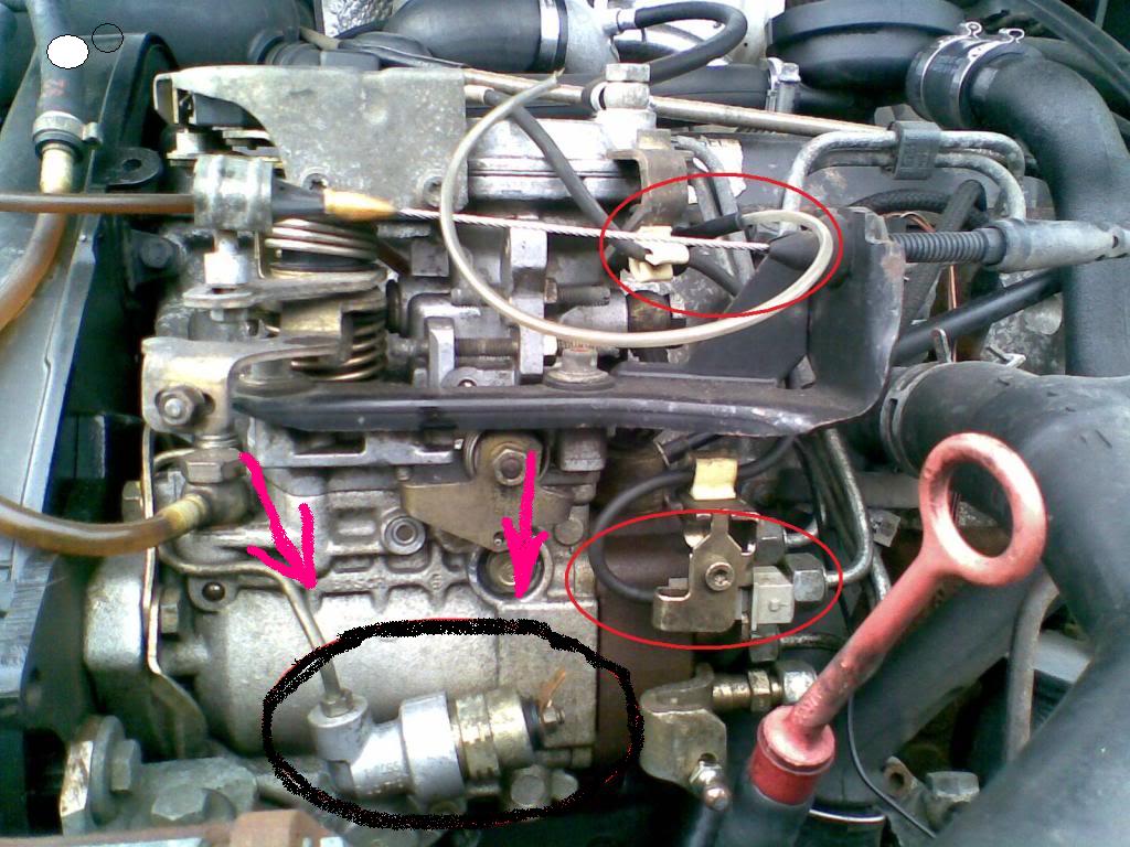

и аз не знам какво се случва вече ,а тоя белия дим много ме дразни вече.Колеги ,а това какво е на помпата ? Днес откачих кабела и пробвах да видя какво ще стане и ефекта беше черен пушен в малко количество и по слаб вървеж на колата ?Снимката е от интернет и съм маркирал нещото с черно кръгче и стрелки към него.Много се замислям за помпа вече !Забравих да споделя ,че при продължително каране над 2500 - 3000 оборота като спра на място и ми падат оборотите до 750 ,а ако карам дълго време до 2000 оборота без много рязкане оборотите си седят на празен ход на 950 ? Оборотите като паднат се оправят чак когато ми изтине мотора!

Това което си оградил е соленоид който ти контролира аванса.
