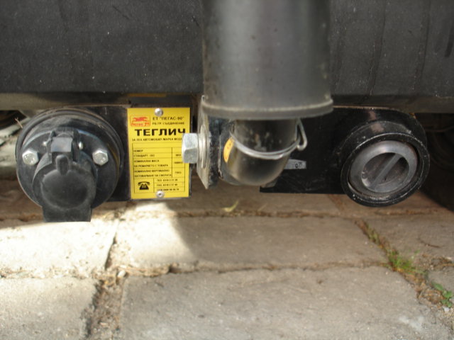

А зареждачката маже ли да е до гърловината на резервоара(голф 4)? Извинявам се,че ползвам темата на колегата

van4ooo написа:А зареждачката маже ли да е до гърловината на резервоара(голф 4)? Извинявам се,че ползвам темата на колегата
А така няма ли да е по-добре?
