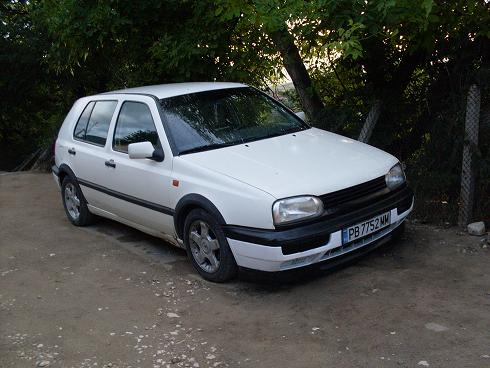

Здравеите колеги моето возило е голф 3 1.4 моно но отдавна ми се гледа слабичко и реших да го подобра малко на 2.0 ГТИ 16 В някои ако знае осфен двигателят и инсталацията какво още иска да се смени и колко пари ще излезе Благодаря Предварително :D :bowdown
