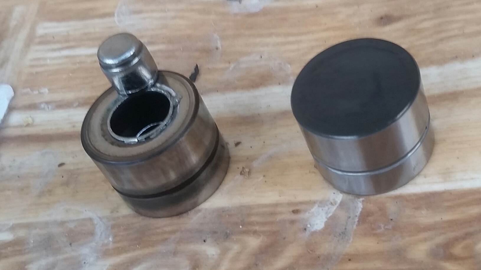

Мнениеот altanivan » Съб 17 сеп 2016 18:34
Така ще изглежда повдигача,когато изпуснеш момента ... :mhihi
