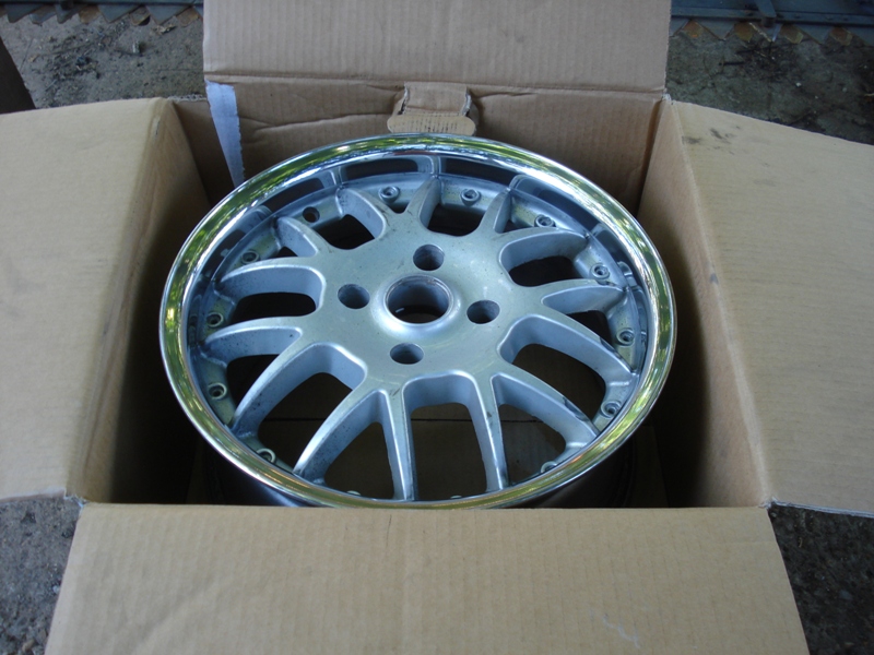

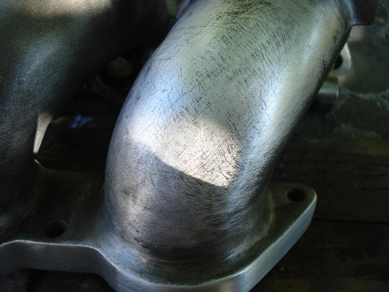

Ето и моя прогрес след търкане с шкурка 240 и съвсем леко заиграване с кечето, колкото да се порадвам малко, преди да продължа да търкам пак scare
Между спиците още се чудя дали да боядисвам черно или и там да го полирам в последствие, затова за момента не съм се задълбочавал в тази област.

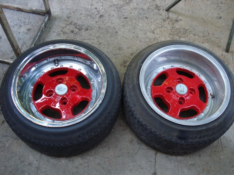

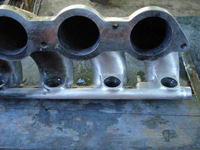

Ето какво излезе от тия хубавци,само за няколко часа! Тъи като бяхме притиснати от времето заради Рожен,нямаше време за същинско полиране а само да ги лъснем малко! НЕ СА ПОЛИРАНИ А ЛЪСНАТИ!!!

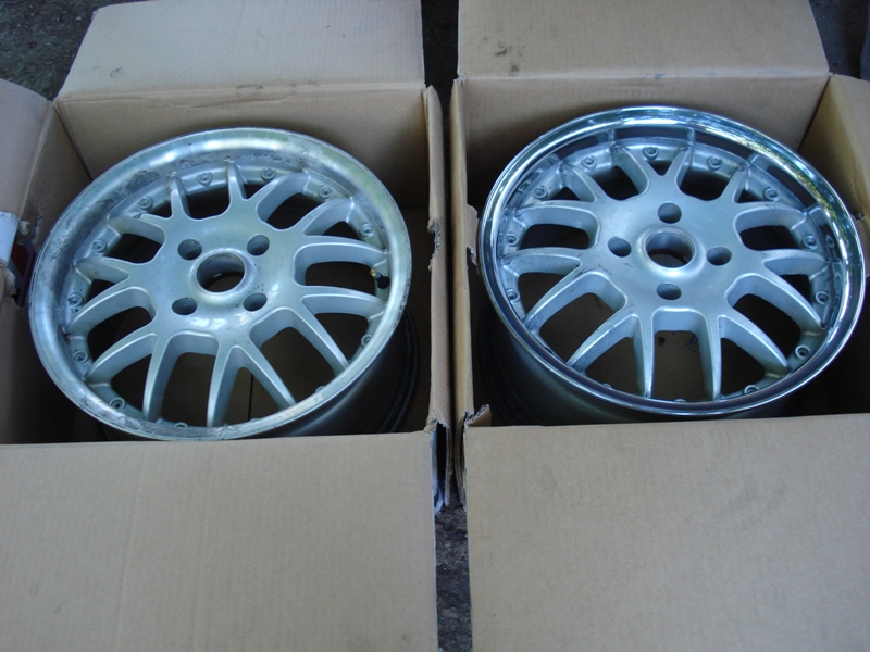

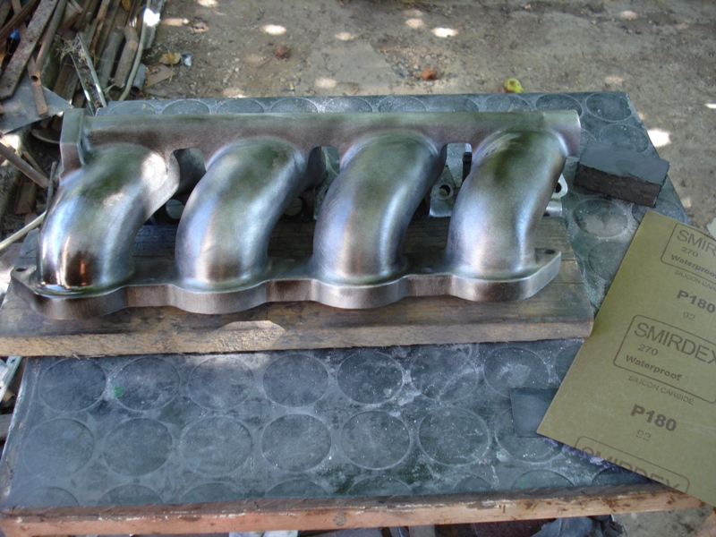

Та,да се върна на нещо което бях започнал миналата седмица,но бях изоставил до вчера по домашно децки причини! Вчера се наложи грубо търкане с Р80 тъй като отливката е крайно урудлива с много дефекти,а днес вече съм на по грациозните Р180 !

scare :bowdown :063: малее това е супер трудно за шкурене ..... :applause: :horror: heavy metal zork

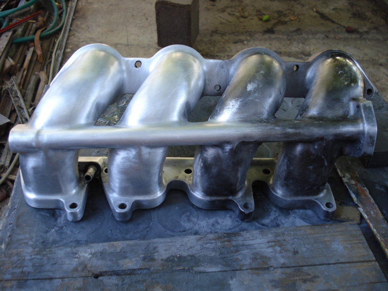

Ето нещо съвсем топло,за любителите на полирани бордчета!

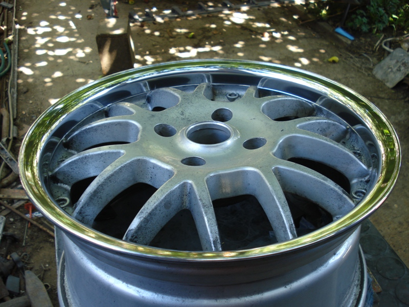

След поредното търкане, твърдо ставам фен на джанти с масивно количество алуминий по тях :lol:

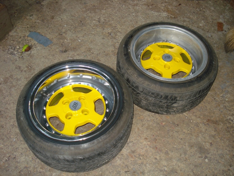

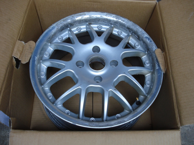

Ето една скорошна снимка на моите джанти които след всички автомивки леко потъмняха но зимата ще ги мина пак с пастата.

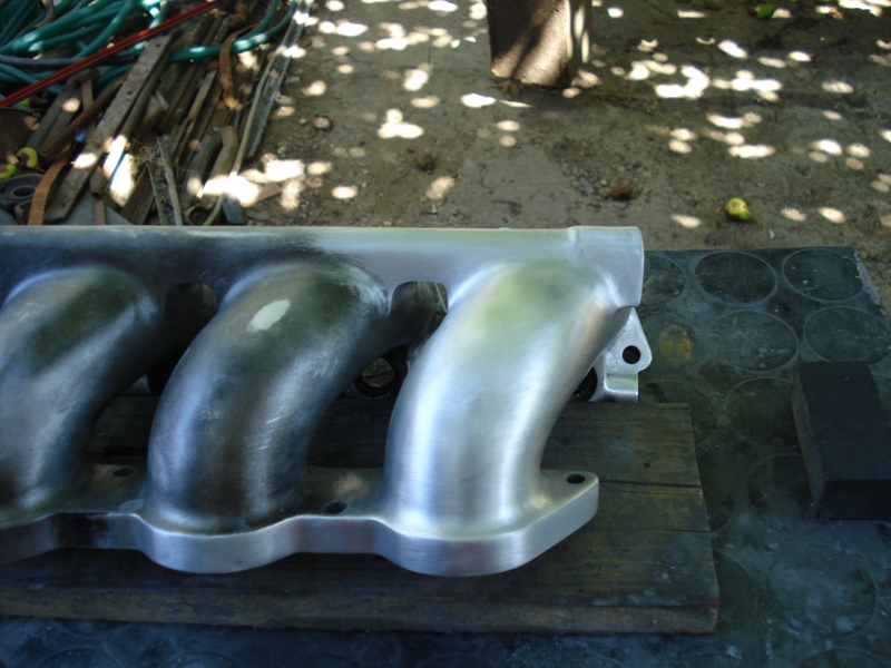

Е...най сетне го завърших поя пущиняк!! :D :D :D
