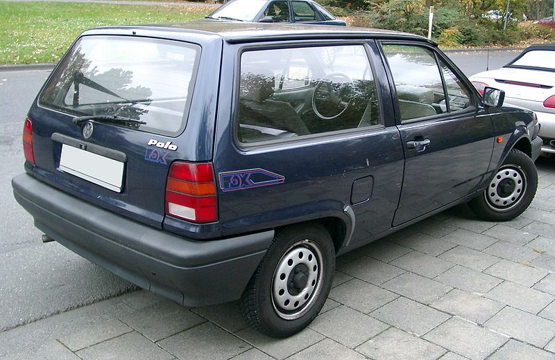

Здравейте. Да попитам от кои коли ще станат задни пружини за такова поло?
1991 година, 1.1 бензин ? Искам да е по-твърдо и по високо, че я ползвам по черни пътища и често се товари с багаж? Благодаря.
