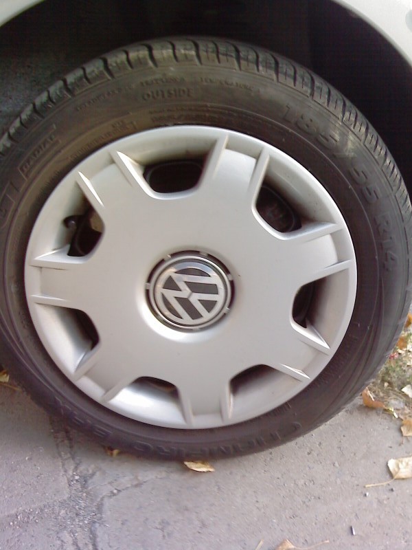

Здравейте колеги,
Тъй като с височина на гумите 55 полото стои доста ниско, възможно ли е да сложа ей такава зимна гума - Hankook W440 155/65 R14 75T?
http://www.avtogumi.bg/oscommerce/zimni-gumi/w440/15565-p-51912.html
155/65 прекалено тясна и висока ли е за 6N2, да не вземе да опира?
Ей това е положението с 185/55/R14, като че ли има място :arrow:
185/55/R14

Карал съм три зими с 165/70/14 на моето Поло 6N2, не опират никъде...
Накратко:
+ стана по-висока.
- по нестабилна в завои.
- скоростта не се отчише правилно.
- подава се повече газ при тръгване.
Ти си прецени дали ще стане този размер при теб.
Аз лично тази зима минавам на 185/60/14 (такъв размер са ми летните гуми). Размера който дават 185/55/14 не е за нашите пътища осеяни с дупки, в които човек може да си смени маслото eusa

Калкулаторът, който си качил дава че е с 2мм по- малък диаметър. Карал съм такива предни Мишелини и не съм имал проблеми с широчината 6 джи - нали не се гони много зимата... Иначе на резки завои при твърда гума може да ти играе колата в гумата. Това едва ли ще се случи с Ханкоок - мн. са добри и евтини.

Не е отговор на темата но нека не се приема за спам.Някой да знае от къде да си купя такива тазове като на снимката, или поне модел нещо знае ли се за тях. Виждал съм и на други малки коли такива само че с различна емблема.

Gecatawe написа:Не е отговор на темата но нека не се приема за спам.Някой да знае от къде да си купя такива тазове като на снимката, или поне модел нещо знае ли се за тях. Виждал съм и на други малки коли такива само че с различна емблема.
Колега и аз търся такъв тас, от форума ме насочиха към Горубляне, но още не съм ходил, ако имаш път на там провери, може и да извадим късмет, защото аз търся вече месец...

айде стига с тасовете!
