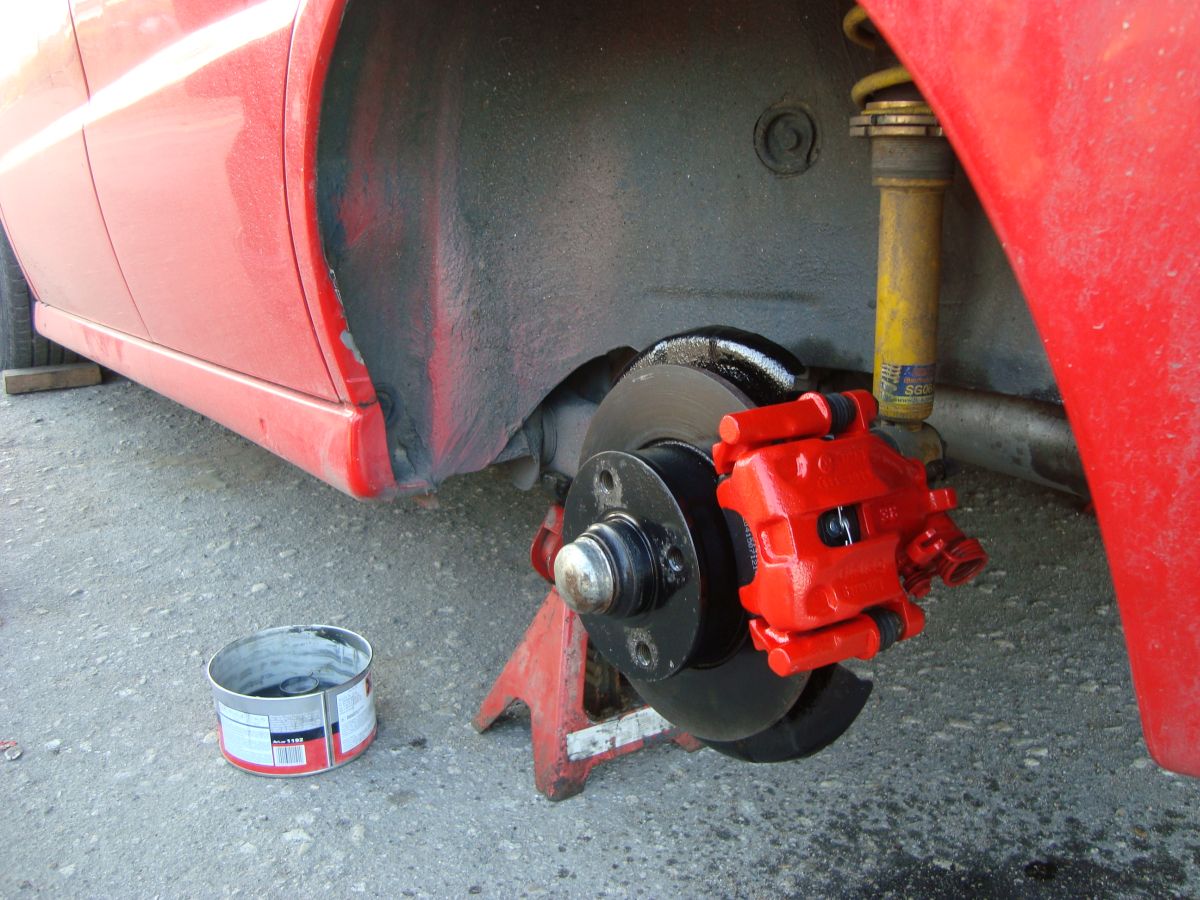

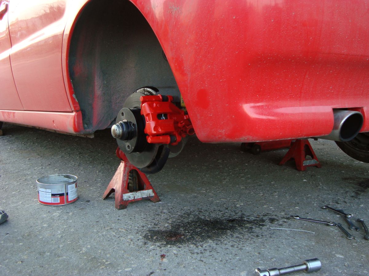

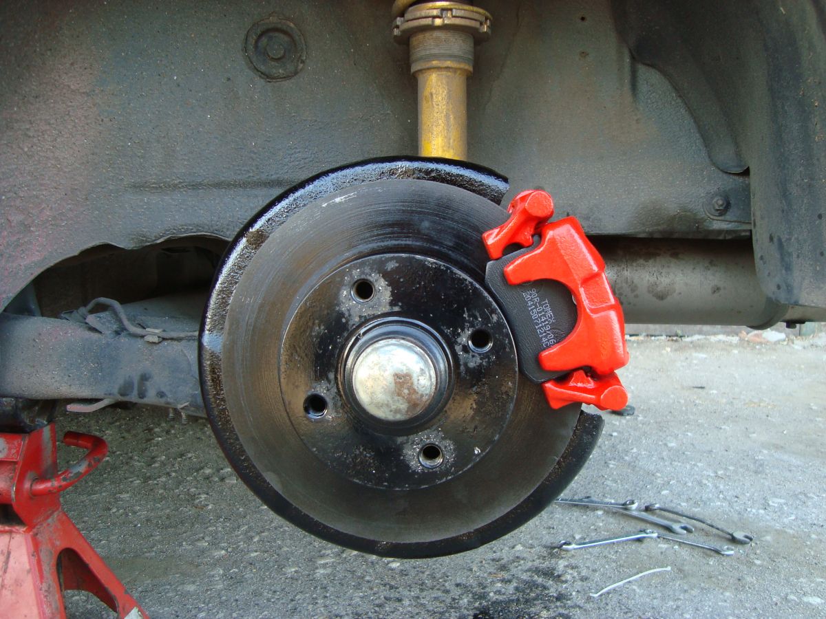

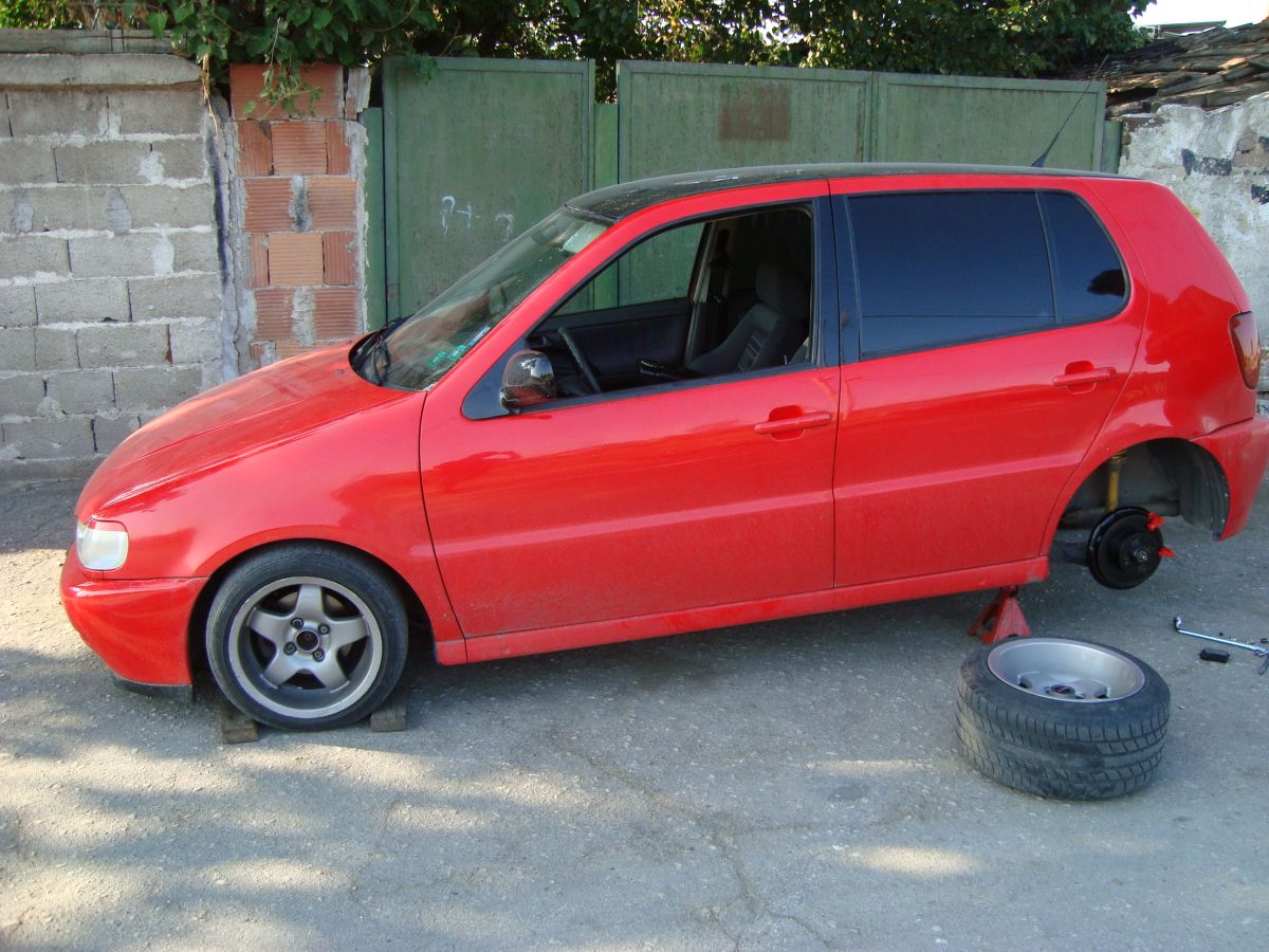

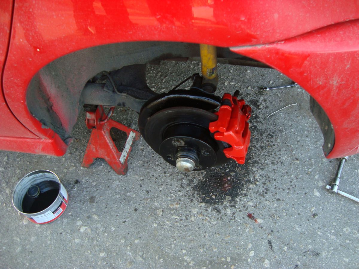

едно от подобренията е готово :banana
всичко е взето от голф 2 GTI 16v. Преправях шенкелите (или както там се водят mhihi ) и дисковете, защото аз имам ABS и трябваше да пригодя датчика и гривната :screwy . Жилата за ръчната също са голфови и тях трябваше да преправя ... самото жило на дължина е същото като половото, но кожуха на голфовото е по-дълъг и се наложи скъсяване :) За тези който се интересуват и евентуално ги очаква подобно нещо, ще кажа, че съм скъсил кожуха с 10см. :!: дано съм от полза на някой колега :beer

и как е :Mr Green Fun

Мнениеот bobsan135 » Сря 28 сеп 2011 22:52
hooligans написа:и как е :Mr Green Fun
разликата в спирането е огромна scare
