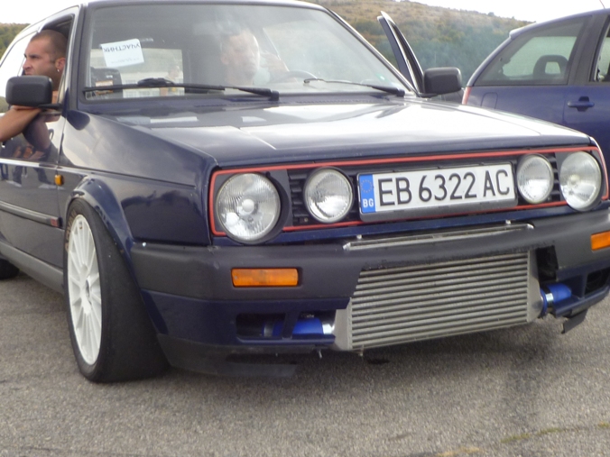

много красива снимка....

Голфа наистина е много хубав, както и снимката по-горе, но лично на мен не ми харесва как е изрязана предната броня, можеше и по-хубаво да се направи ;) Разбирам, че радиатора е голям, но това диагонално изрязване на бронята и на самия нож стои грозно. Не се заяждам, просто съвет :beer

Stefan написа:Голфа наистина е много хубав, както и снимката по-горе, но лично на мен не ми харесва как е изрязана предната броня, можеше и по-хубаво да се направи ;) Разбирам, че радиатора е голям, но това диагонално изрязване на бронята и на самия нож стои грозно. Не се заяждам, просто съвет :beer
няма проблем...по горе съм написал,че колата се зглоби за 24 часа и всичко беше недоискусурено,но нещата лека полека влизат в ред...имаме нов нож и броня и щесе направи както трябва...скоро ще има цялостно пребоядисване и доиспипване на детайлите....вапроса беше дасе запали и да варви колата...останах доволен от нея и скоро и тя ще остане доволна от мен!
