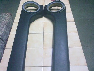

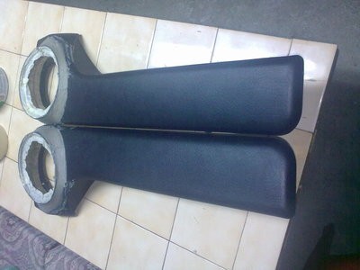

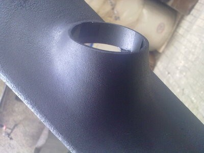

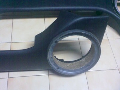

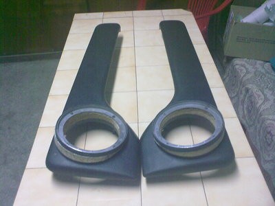

След като се сдобих мидовете реших да им направя подобаващи джобчета с леко насочване :)
Ето малко снимков материал за това как протече направата им :) не са кой знае какво но като за пръв път...
Като за начало изрязах дървени пръстени и ги прикрепих за джобовете с помоща на винтове после хванах и пластмасовите за тях
Тук се вижда лекото насочване ... мисля, че трябваше още малко да ги повдигна от долу, но и така е добре
Последва китосване...

След това мнооого търкане, докато достигна до желаните форми :P и тапициране с кожа
Малко обработка на корите :)

И накрая монтирани на вратите :)

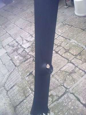

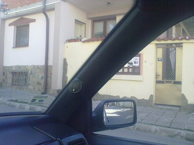

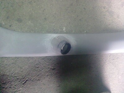

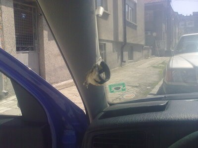

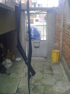

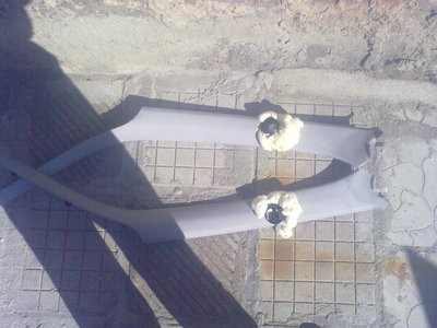

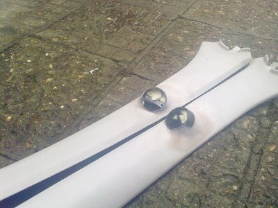

След като направихме мидовете,дойде ред на на високите, а те са 25mm от компонентна система на Ground Zero - Radioactive line. Последва намиране място, насочване и вграждане в колонките :)

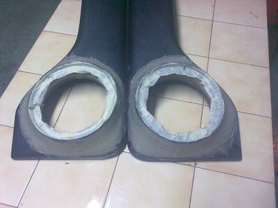

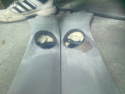

За първоначалното им закрепване използвах монтажна пяна.
Последва оформяне на пяната, китосване, шкурене, китосване и така докато се получи желаната форма :)

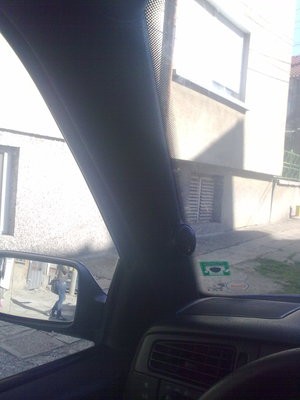

За финиш исках да са тапицирани с кожата като на джобовете на вратите, но нещо не стана :( не можах да разбера кой е виновника лепилото, кожата или самата форма която им предадох пък може и в мене да е :D ама нещо не можах даги направя и ги боядисах черни със структурен спрей :) мисля, че добре се получи.
Ето и снимки монтирани на мястото им в колата :)
Първо начално слушах предната линия директно към плейъра а към JBL-а беше вързан бас Hertz ES300 старата серия в затворен обем :) В последствие баса беше подменен с Alpine SWR-1242D пак в затворен обем слушах го около половин година и го подмених с Ground Zero 300X :) и вече след като се сдобих с втори усилвател за, баса предната линия и тя премина през усилвател :) и разликата в звука е огромна :wink:

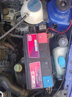

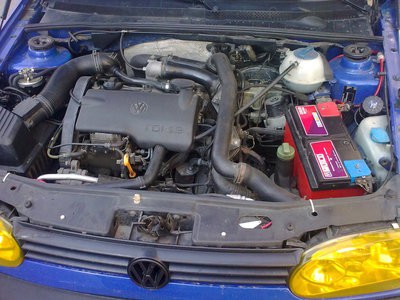

Оп и някоя друга снимка на акумулатора MUTLU 12V 100Ah / 850A стартов ток
размери: 353 х 175 х 190mm (дължина/ширина/височина) :) за тея дето се чудят дали може да се побере...
...ами влиза си точно, ама за по-голям не мисля, че ще се побере :)

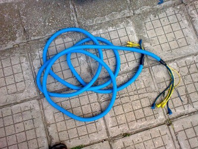

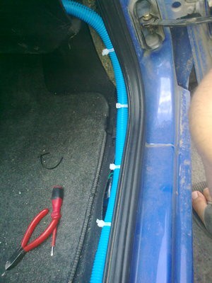

Малко снимки на сигналните кабели които вкарах в гофрирана тръба, пуснах в десния праг и хванах с миши опашки :)
По нататък по левия праг ще има 50кв. силов кабел само време да остане :roll:

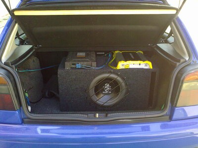

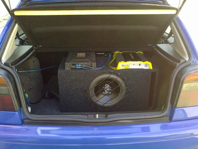

Мнениеот jelevbg » Вто 25 окт 2011 18:32

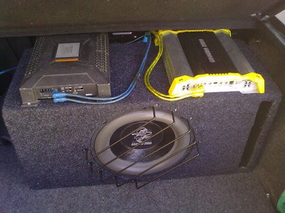

След като направих пода дойде време да монтирам баса Ground Zero GZRW 300X в кутия изработена от ПДЧ с двойно лице, задна част, оребряване и с порт настроен на 38Hz и двата усилвателя JBL P180.2 за предната линия и Ground Zero GZTA 1.800MK2 за суб-а
и тук се вижда малка част от пода
