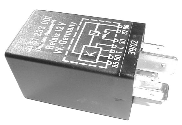

Ако не се лъжа релето трябва да е с номер 109 и да е по голямо от останалите, при мен май беше и с оранжев цвят.

Релето се намира най горе при бушоните , то е продълговато, най лесно може да се ориентират по кабелите от бушона дето влизат в купето, и кат загледате кабела той трябва да е червен с бяло, или червен и ще видите релето. При мен релето беше 103 а новото дето го сложих е 109 от друг пасат. Ето го как изглежда ново е към 45-50 лева.

Мерси много за информацията и за снимката
дано да е това, щото с тая моята кола винаги се оказва най- сложното

Днес обикалях цял ден и ми писна в моргите ми показваха някви релето с по 3,5,9,15 ,но не и с 18 крачета(моето е с толкова). и сега чакам от една морга да ми звъннат с уговорка ако има да го взема за 20 лв.

в моргите върви по 50 лв. но го нямат поне тея в окръг Пазарджик
