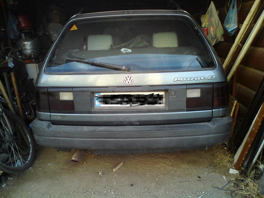

Мнениеот MuZikaLnIq » Пон 07 ное 2011 13:56
Това е моето творение
ето ги със спрей
