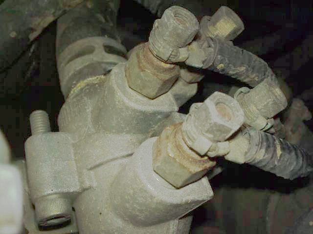

stefan4o Това дето съм го показал на снимката, стои само на маркучите, срязва се маркучът на входа на изпарителя, и се бодва там тая джавка. Подгряващите свещи се връзват през релета, да се включват след като заработи генератора, и да се изключат при 60 градуса да речем, с някакъв датчик. Виждал съм да се продават във Викиват за разни температури...

KingoftheROAD написа:stefan4o Това дето съм го показал на снимката, стои само на маркучите, срязва се маркучът на входа на изпарителя, и се бодва там тая джавка. Подгряващите свещи се връзват през релета, да се включват след като заработи генератора, и да се изключат при 60 градуса да речем, с някакъв датчик.
Да, на маркуча седи, ама нали през тоя маркуч се въртят едни 3л. антифриз? Аз бях го смятал по тая формула, получиха се някакви киловати...
