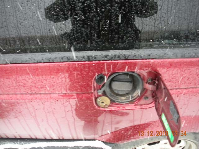

velinsl
Мнения: 4208
Автомобил: B3 ---B4
Двигател: ABS --- 1Z
Re: Зарядна гърловина за газ до гърловина за зареждане с бензин
Мнениеот velinsl » Сря 23 ное 2011 22:59
Такова нали?
Като намериш трябва да го видя и аз, че моето изпуска, но не давам на всеки да бара по газта. За 3 години никой все още не е барал.

И на моя голф е по подобен начин.Сам си завивам,отвивам пълначката и не съм имал никакви проблеми две години вече.А иначе може съвсем спокойно да се монтира цялата пълначка в ъгъла,има предостатъчно място и няма да се налага да отвиваш всеки път :да:
