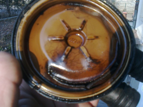

angel1223
- Мнения: 367
- Регистриран на: Пет 11 апр 2008 10:10
- Местоположение: Бургас
Re: Б3 2Е 115коня 1993 г. от време на време прави бели
И така отварям клапана и вътре неприятна гледка . Не можах да намеря платно и залепих масло устойчива гума ,събрах всичко запалих и двигателя мърка . Но след 40км отново почна да придърпва ,явно гумата не може да поеме разширяването и се е отлепила. Сложих обратно корковата тапа ,маркуча го изведох както едно време на жигулитата .До Бургас никакъв проблем работи както трябва .Ще измина поне 300км и ако всичко е нормално сменям клапана .Нов с поръчка от Немско -120лв.
