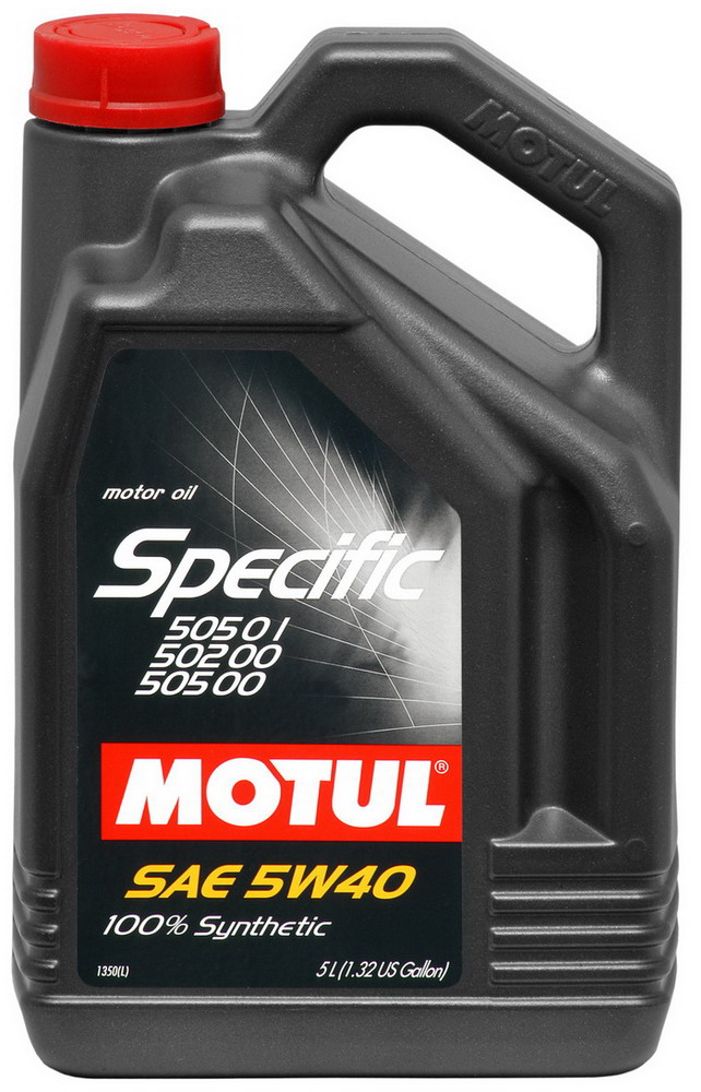

Аз карам с MOTUL SPECIFIC 502.00/505.00/505.01 и го сменям на 10000км, макар 4е на шишето пише 15000км Слагам ги и на Пасата 2.ол ТДИ (BHW) и на Голфа 1.9 ТДИ (AHL) и мисля, че е добре. Трудно се намира в Канада, понеже тука дилърът слага Castrol EDGE и горе-долу е единственото което се намира в нормален магазин за европейски коли, а не за местните бракми, но като потърси малко човек - намира. Само не знам, да ли не е прекалено фино това масло за двигатели с по-голям пробег. Например Голфът ми е на 220000км, а Пасатът на 149000км. и скоро четох статия тука във форума, която си прави логика, че когато колата е на пове4е километри износването на частите е пове4е и хлабините се увеличават, което прави невъзможно по-тънкото масло да смазва пълноценно и затова се минава на по-гъстите полусинтетика и после на минерално. Като примерно имах Мерцедес с 350000км, на който слагах 15W40. Ама аз търсех и не намерих полусинтeтика. и минерално да отговарят на VW стандарт 505.00 и 505.01

Нема такива неща. Ако беше така, производителя щеше да напише след еди си колко км. да се слага друг вискозитед. Щом е 5-40, слагаш такова и спиш спокойно. :)
