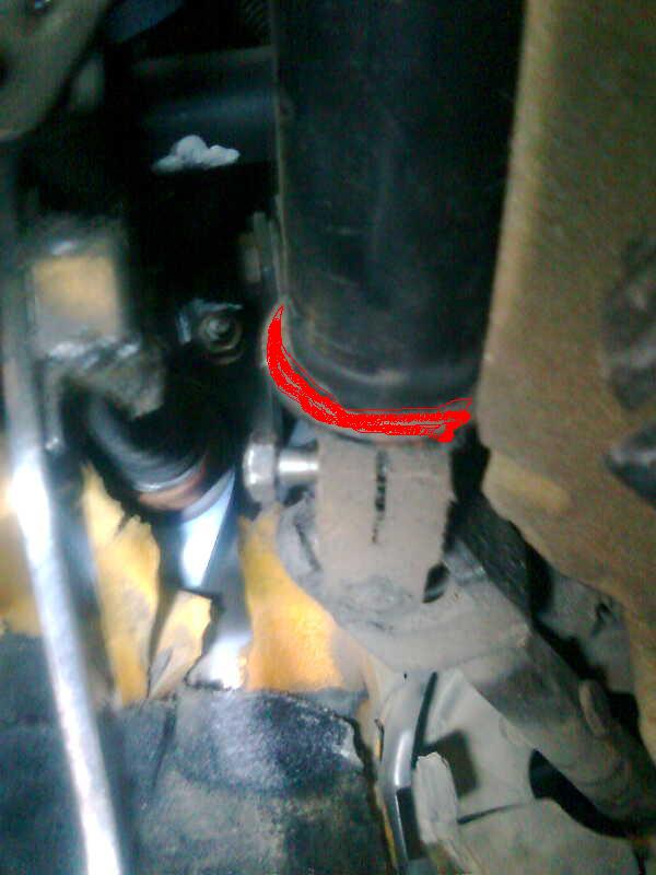

нещо изведнъж много взе да тропа предницата на пасата, дали щото лятото карах с по-напомпани гуми, даже беше се развила и централната гайка на едното колело :!: . Както е да е, по същество, вдигнах цялата предница във въздуха, почнах да вътря волана (не аз де, аз лежах отдолу) и луфт имаше между десния накрайник който влиза в рейката и самата рейка. Ясно е че накрайника е дал фира. Ходих в една автоморга и намерих един накрайник който изглеждаше добре, поне нямаше луфт в ябълката, само че пича ми каза че тва бил левия накрайник, имало разлика в резбата. След това се сетих че един приятел има хидравлична рейка от Голф 3 (моята е механична) и реших все пак да сравня накрайниците и се оказаха еднакви, поне на мен ми приличат, и двата са по 14 мм и нещо диаметър и си изглеждат точно 1:1. Другото нещо което ми направи впечатление е, понеже и на другата рейка десния накрайник се оказа разбит но левия си е ОК, че неговия ляв и моя десен са с еднаква резба, незнам защо там ми казаха че резбите се различават. Затова реших да сваля направо моя накрайник да ги сравним и да съм сигурен. Отидох на един канал, гледах от тук от там, почесвах се и не мода да вдяна как да го сваля това чудо, т.е да го отвия от рейката. Дори и маншона не можах да разбера как да сваля. На много кофти място е завряно. И понеже си миля че и карето на волана е заминало (волана играе във всички страни и тропа яко като мина през дупка) мисля да сваля направо рейката и да си развия на спокойно накрайника.
Та въпроса ми е, вие как мислите, дали така ще е по-лесно, щото аз поне друг начин не виждам, така ще ми е по-лесно и да избия карето на волана (то е набито на шлици до колкото знам). Също така ако може да ме ориентирате за марка и колко струва долу-горе това каре ще съм много благодарен

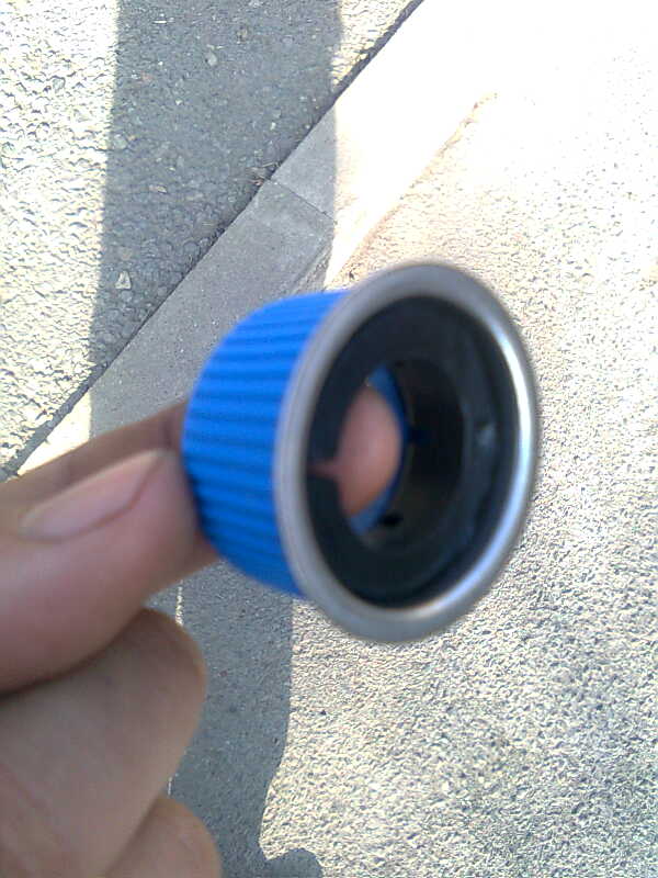

за карето на волана,не е карето а пластмасово лагерче от него идва голямо тропане и волана мърда на всякъде 9лв,

хм, ако е само от този лагер е добре. Аз си мислях че карето е заминало понеже волана играе буквално във всички посоки, дори и по оста напред назад. Преди тропаше леко волана, но лятото смянях клеморед и тогава видях че този горния лагер който е на конзолата се е поразбил, само че той не може да се сменя и си карам с него. Обаче след това тропането се увеличи доста. А той как се сменя, откача се кормилния прът долу от карето, мисля че един болт има, и се вади целия кормилен прът така ли. И той къде лагерува този лагер

Мнениеот пинко » Вто 29 ное 2011 21:18
лагерува тук вътре

ОК мерси колега, ще го сменя да видим как ще е. А въпросът за рейката си остава :Mr Green Fun

Сменя се на място, ала никак не е лесно, иска специален ключ. Свалянето на рейката също не е от на-приятните занимания, но ти го препоръчвам. Хем ще я разглобиш и смажеш, хем ще стегнеш накрайника както трябва.
Успех!

Маншона се сваля сравнително лесно,слагането му е гадно (заради тръбичката между двата маншона).Като се свали маншона,се вижда ябълката на вътрешния накрайник и се вижда дали е сменяем или не.Има два вида рейки при В3 и В4 - едните са със сменяем вътрешен накрайник,другите са с несменяем вътрешен накрайник.Ако е сменяем,се развива с ключ от сорта на 29 или 30 беше...или 32 да беше...там някъде,като се бърка между носача и магарето (тегаво е,ама става,не помня дали беше точно между носача и магарето,ама като се огледа,се вижда един възможен начин за бъркане с ключ до там.

Мнениеот genov1 » Пет 02 дек 2011 7:57
Незнам аз като гледах ми се струва невъзможно да бръкна там, поне с този ключ който имам (с 32 се развива). Другия вариант е да си направя някакъв ключ, но при положение че и маншона се слага трудно май ще е по-лесно, поне на мен, да сваля рейката.

П.П търсих този синия лагер за волана но никъде не го открих, даже не са чували за него maikomila

Намери Ауто + или Елит Кар,те го имат.Ако видиш зор,ще ти кажа и оригиналния номер на лагера,да си го искаш директно по номера.
За рейката - по-лесно е да свалиш носачите,ако не можеш да се добереш до накрайника.При свален носач съм 200% убеден,че може да се бръкне и да се развие,защото съм сменял на моят предишен Пасат левия накрайник (развивах и десния),само че си бях свалил носачите за тампони така или иначе.
