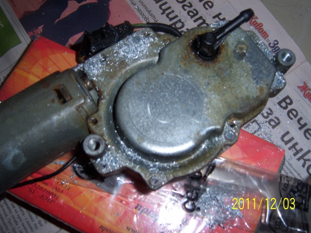

Колеги,ето до каде стигнах аз,механизма не работи,но като включа лостчето се чува цъкане в моторчето,каква може да е причината да не работи на снимката в ограденото с 4ервено се вижда някакво уплатнение и резбата е нарушена,а в ограденото с синъо развива ли се.По-късно 6те разпробия нитовете и после дали ще стане с самонарязващи винтове за метал.

и после дали ще стане с самонарязващи винтове за метале ще се спука корпуса .Сплавта е ЦАМ. Вземи си 1 метчки М3 и си пренарежи резба.

колега пробивай смело,пази пръскалката да не я счупиш(на 90%) се чупят при грубо разваляне.без да рзпробиеш няма да го раздвижиш,тръбичката която влиза в механизма(за течноста) влиза до половината в оста на въртящата се част(трябва да е бял цвят)а самата пръскалка е черна и влиза в бялата трбичка от вън на вътре.преди да пробиваш нитовете на механизма пробай (много внимателно)да извадиш пръскалката,след това е лесно.няма какво да се счупи,казвам го от опит доста механизми съм разглобил,и даже някой съм оправил :mrgreen:след раздвижване слагай смонарезни винтове и внимавай клоко ги стягаш,грес мес как си трябва и си на бел кон успех.
п.п на отбелязаните в кръгче места на снимките нищо не се развива(внимателно се избива)оста след разпробиване на нитовете.

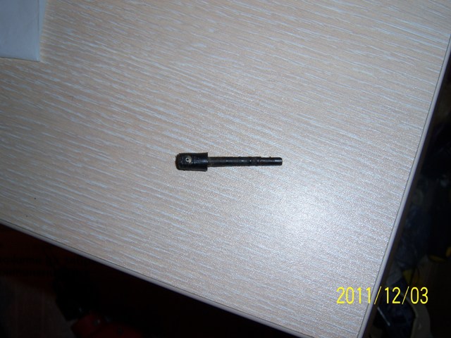

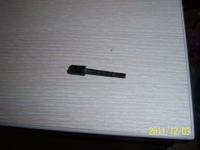

ИЗКАРАХ Я.Ама май е счупена в долния край.Разпробих капака ама главите на нитовете седят,утре 6те си купя 3мм свредло и ще ги взема да видим дали ще се отвори.Ето и снимки.
Възможно ли да е била счупена пръскалката щото не пръскаше,а вода отива до нея.
