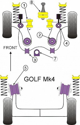

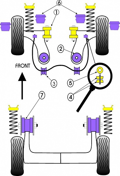

Re: какви танпони за спортно окачване
Ето схемата на powerflex за Голф 3 и Голф 4
Това са цените по групи при официалните вносители за БГ - 2 фирми, които са описани на сайта на powerflex.
http://www.powerflex.co.uk/
За Голф 3 без Vr6
Цени
За Голф 4 без 4 Мотион
Цени
