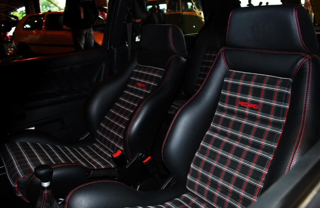

За скъсания борд може да вземеш плат средата на задната облегалка и да стане както трябва да си е отпред. За задната облегалка подходящ тапицер ще ти намери плат, който няма да си личи, че не е от там. Правил съм го на предишната кола(голф 2), стана си като чисто нов салона, естествено изпрах тапицерията и възстанових бордовете, че имаха забележки. Успех

А бе може да се издокара и дълбокото рекаро със шахматната тапицерия обаче трябват доста кинти
Едни за пример,много са добре направени

Сменихме скъсания плат и запълнихме дупките в дунапрена.Изпрах задната и шофьорската седалка ,че и ги сглобих вече.Тези дни ще разглобя и изпера и другата предна.Нея умишлено е оставих ,ако имам някакви проблеми със сглобявянето да мога да гледам кое как.
Ето малко снимки на задната и шофьорската седалки изпрани и сглобени.По-хубави снимки при монтажа в колата.

Колега с какво запълнихте дупките на дунапрена

Монтажна пяна

Колега,а монтажната пяна не е ли мн твърда и като се натисне да остане дупка?Иначе браво мн добре се е получило

georgi0804 написа:Колега,а монтажната пяна не е ли мн твърда и като се натисне да остане дупка?Иначе браво мн добре се е получило
По твърда е от дунапрена.Дупка няма да остане при натискане със сигурност.И е много по-добре отколкото да стои дупка.

Когато "ремонтирах" моите седалки скъсания дунапрен запълвах със черен силикон.Седи по-мекичък и под тапицерията почти не се усеща,че е било дупка.
