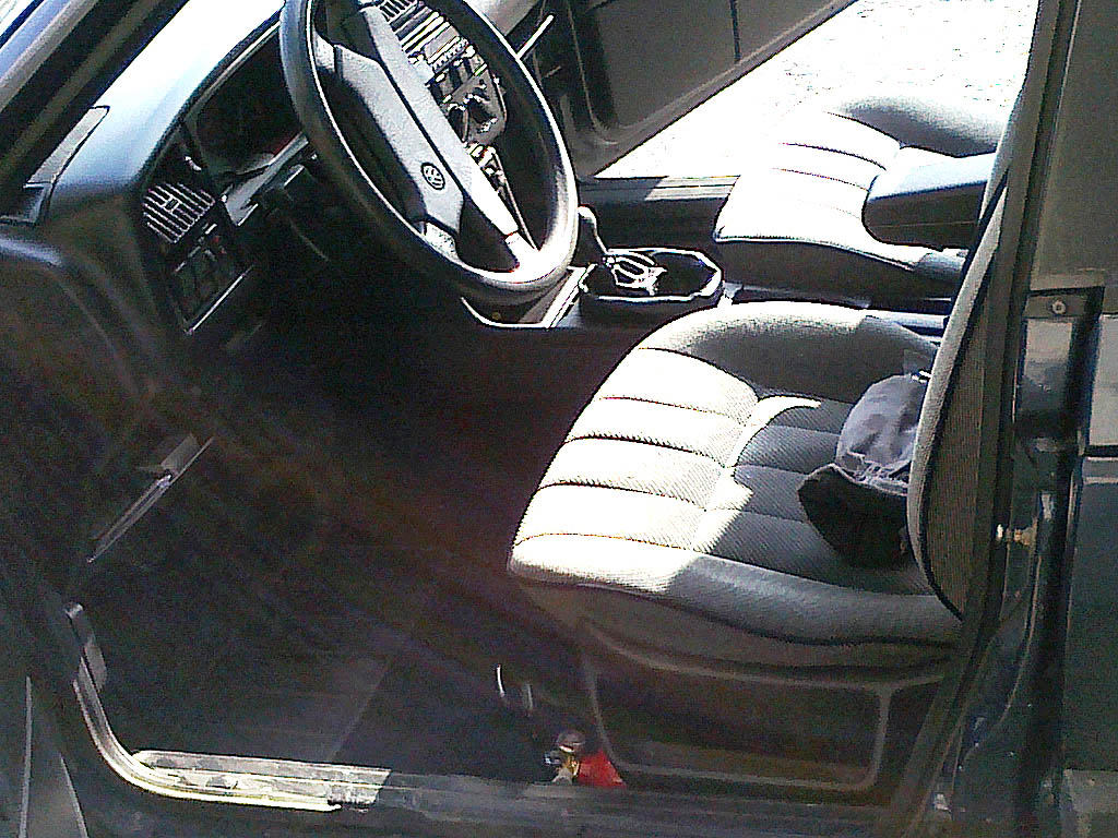

Ето го моя - но не мога да схвана - търсиш снимка на оригинален или сменян? :roll:

Кое точно ти е счупено,че не разбрах?
П.П Това на снимката е волан за хидравлика,по принцип!

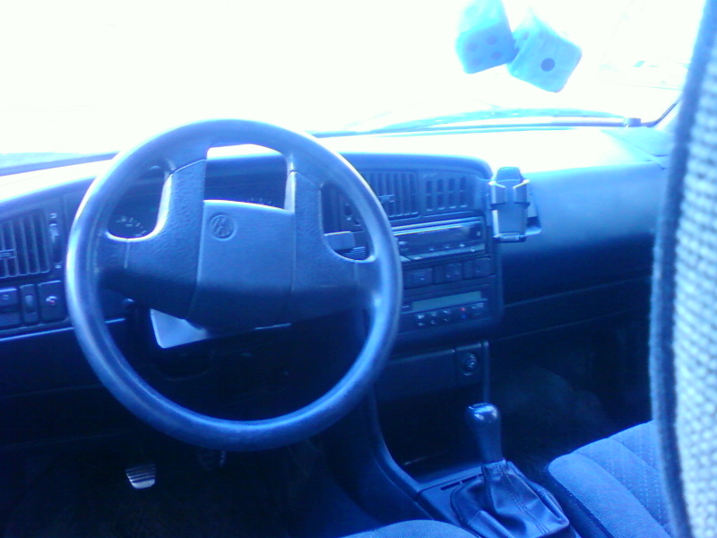

Търся снимка на сменян вола, да видя как стои :), моя е оригинален, от този най-рядкия модел ето една сникма да видите. Аз съм много доволен иначе от този волан, защото е доста по мек като материял от другите. Това което съм оградил под него има 4 щипки, е вече е само 1 :banghead: :banghead:

волана с хидравлика е 38см.диаметър.Едва ли без хидравлика ще е много по-голям....

Волана на колегата/4те спици редкия/ е със същия диаметър като на волана за кола с без хидравлика/3-те спици/.
Двата са с по-голям диаметър от този с 4те спици/най-разпространения за кола с хидравлика/.Имам ги и 3те та знам.
И 3те вида стават на шлиците,еднакви са.
Този редкия 4те спици се монтира главно на GT-изпълнението заводско,вече кой как се е сдобил и си е подменил своя с такъв това е друг въпрос.
