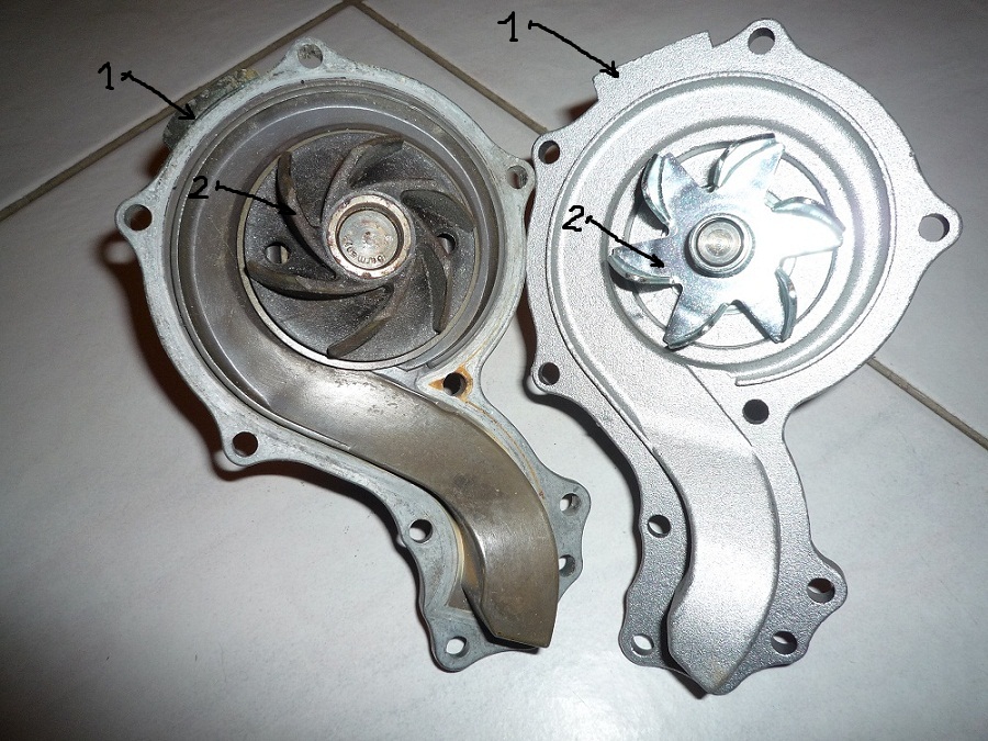

Колеги оказа се, че освен термостата и водната помпа е издала багажа! При работа на ниски обороти се чува от към нея едно стабилно стържене и чегъртане! Мисля, че щом е започнала да стърже и остава малко да протече! Това не е оригиналната водна помпа! Смених е 2009 год. и е на около 60000 км пробег. Марката и е HEPU! Не съм имал възможноста да е видя и сравня с оригиналната, че като оставих колата в сервиза навремето, после е взех готова със сменента помпа. Сега обаче, като си взех пак HEPU и е наложих до оригиналната Audi/VW виждам някой разлики в помпите! Разлика в турбините е очевидна! Оригиналната е с пластмасова, а HEPU е с метална турбина! Това спред мен няма значение, но виждам съществена разлика в формата и размера на турбините! В горната част, също виждам разлика в корпусите на двете помпи. Не съм сигурен старото Хепу дали е с същата форма на турбината, като на тази, или е като на оригиналната :banghead:
Въпроса ми е, има ли значение формата и размера на турбината на помпата, за да създава необходимия дебит при работа?
Ето как изглеждат: от ляво ОРИГИНАЛНАТА, от дясно новата HEPU :beer

Принципно нямат разлика помпите. като премериш височината на вала, този с турбината, трябва да е еднакъв със старата. иначе има вероятност да опира в тялото... въпреки че с по-дебела гарнитура и този ефект се избягва... Някой турбинки са пластмасови - при мен оригиналната беше пластмасова, а сегашната е метална - като твоята новата...
Премери ги и слагай смело!

В момента съм с HEPU, която е за смяна, но незнам дали турбината е същата, като на тази или е, като на оригиналната ми? Или всички HEPU са с еднакви турбини! Ако са еднакви, значи няма проблеми!

Аз също смених водна помпа /оригинална с пластмасови перки/ с НЕРU с метални перки. Значи есента на 2009г. смених термостата с оригинален от Порше Изток и след седмица протече помпата, но проблема с темп. на антифриза /първите 2-3 дни държеше 100 градуса и перките се включваха именно при 100 градуса/ си реших като след всяко пътуване отварях капачката на разширителния съд /внимателно, че да не се опаря/ и шибания въздух в системата излезе и температурата ми се закова на 92-93градуса и така досега. Така, че за мен помпата с металните перки си върши работата.

Помпите HEPU са едни от най - добрите , които може да се купят тук , а това че е с метална турбинка е хубаво а не лошо , както се опитаха да го изкарат някой колеги . Чегъртането може да идва не от самата водна помпа ами от шайбата , на която седи ремъка дето я върти .

Готово! Сложих оригинален термостат и водна помпа HEPU! В момента ми държи около 95 С, ама като се има в предвид, че таблото лъже с около 4 или 5 С да кажем, че държи 90 - 92 С. Не качва повче, а и датчика за перката е на 92 С. Вече го няма чегъртането от помпата! Но имам чувство, че след смяната на помпата, като, че парното се засили, или може би си вообразявам. Оставил съм леко охлабена капачката на разширителния съд неколко дни да се дообезвъздуши, ако има какво още. Абе излезе, че целия зор, целата тумба и танания, беше за -5 градуса, ама карай :beer Нема да го пипна повече. Ще го наблюдавам няколко дни как работи и, каква температура поддържа, и ако е всичко ОК, приключвам темата. :beer За да продължа друга или отворя друга, за други проблеми по железото :Mr Green Fun
