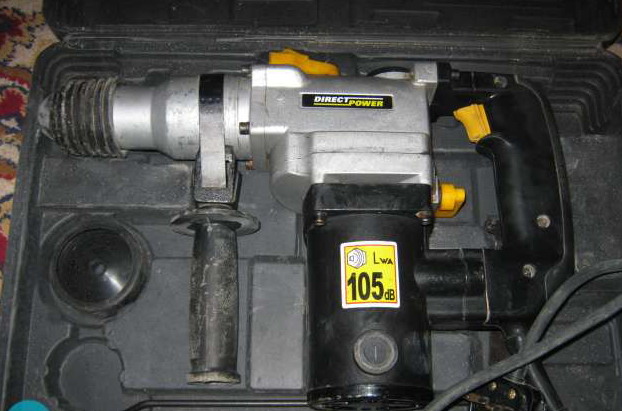

перфораторът ми е този от снимката (подобен на Raider). Бих искал ако има възможност да му подменя ел. ключа за включване с подобен който има възможност за регулиране на оборотите.
Ще се радвам ако някой даде предложения за такива ел. ключове с възможност за регулиране на обороти.

От райдер, ключа на това досущ като ключа на RD 110 мисля. Иначе с регулиране на оборотите от някаква пак райдерска дрелка може да се измисли нещо.
П.С Каква е идеята!? Едва ли тоя кютук си замислил да го ползваш за винтоверт

идеята колега е за по-финна работа 8) ,
преди доста време работата ми беше свързана с такива машини, но тогава работих с Kress и Hilti от подобен калибър. Всички те бяха от по-висок клас и имаха възможност за регулиране на оборотите. Е друго си е ако такава машина има възможност оборотите и да се регулират. А иначе тази моята предимно я ползвам да вкарам тук там по някой дюбел в панелката, или някоя проходка да издупча. Но ме дразни че тръгва изведнъж. Добре е отначало дупката да се прогони (центрова) на по-ниски обороти, и тогава на макс. Та това е основната идея.
Иначе до колкото знам, райдерите които са в същият корпус като този, също не са с регулиране на оборотите.

От ето такъв перфоратор мисля че може да се вмести копчето в твоята машина http://www.raider.bg/index.php?p=5&cat=10&id=9
а онова 110 дето съм го споменал горе съм се объркал тотално. Предишния ми перфоратор беше с някакъв подобен номер. Този който прилича на твоя е този http://electron.bg/raider-rdhd03-p-44824.html
В общи линии и аз го ползвам само за дюбели, за сериозно къртене Хилти

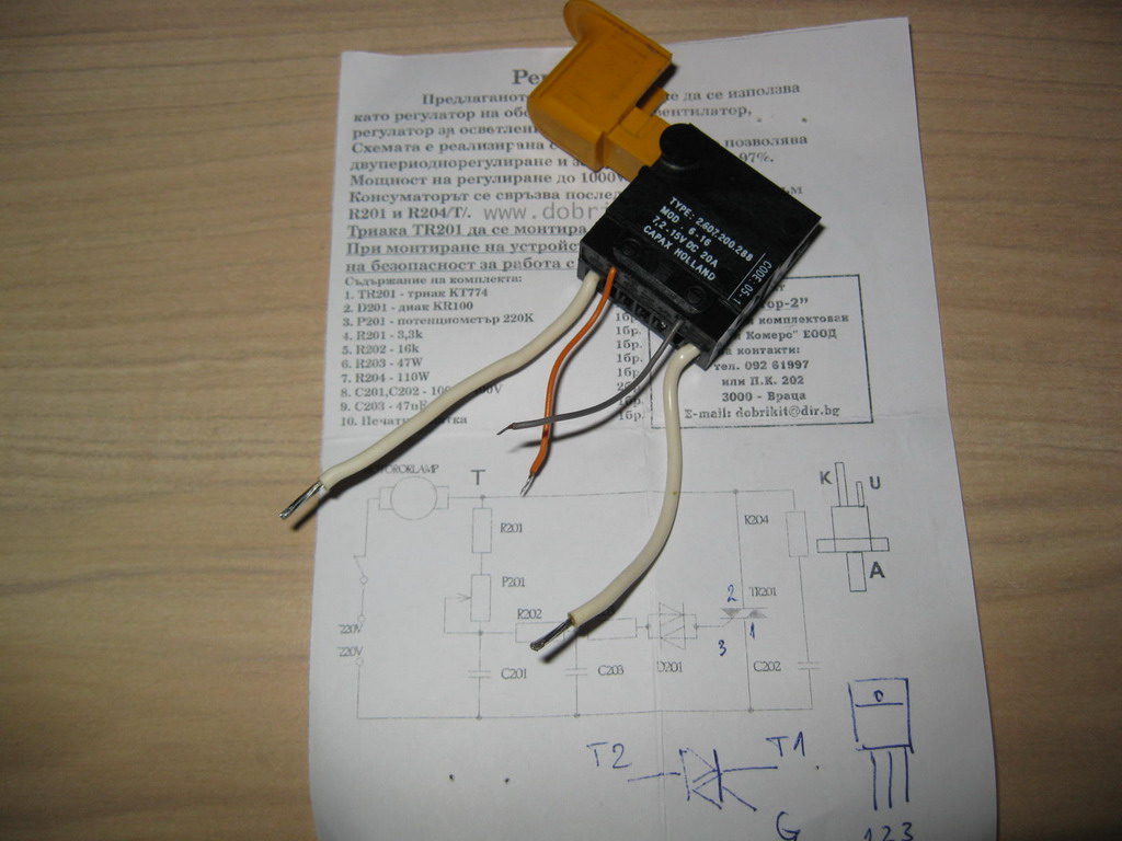

Днес от пазара си купих за 10 кинта един малък винтоверт Бош (втора употреба)- от тези без батерии дето ги внасят на килограм от англия, германия, и от други страни.
Ключа е с регулиране на оборотите, и е подобен на външен вид като този на перфоратора. Мисля да ползвам само потенциометричната част на копчето, и сам да си направя електрониката.

аз за ъглошлайф използвам регулатор от дърта руска прахосмукачка / май не е руска , а латвийска/.
триак на радиатор и нещо залято с кабели към потенциометъра.

схемата не ми е проблем, със сигурност ще е с триак, даже мога синхронизирано да го управлявам с чип, но проблема ми е потенциометъра, т.е. да ми е сгодно да го управлявам докато натискам. Модифицирах тук едно копче от постояннотоков винтоверт, и в отделна кутийка ще събера схемата :)
