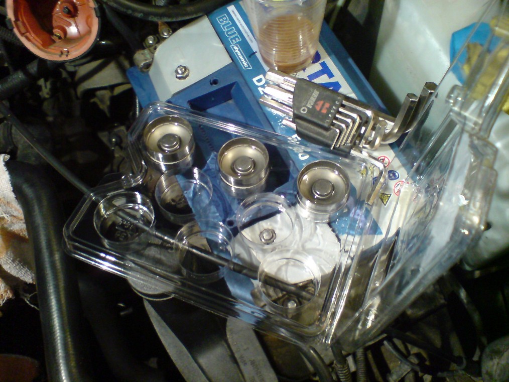

Zerga3GT
Мнения: 1276
Регистриран на: Пет 02 окт 2009 14:32
Автомобил: Golf A3
Двигател: ABU 94
Местоположение: ВТ
Re: Колеги да питам тракат повдигачите на абу то идеи хм
Мнениеот Zerga3GT » Съб 21 яну 2012 23:14
Повдигачи с масло не се оправят
Карах с шел 10-40 тракаха
Карах с кастрол за комбайни тракаха
извадих ги смачках ги на менгемето с парцали да не ги нараня и излезе гняз
Сега карам с МАНОЛ 15/40 и не ми трака нищо само докато дигне маслото и след това млък.
Вадиш и чистиш
а новите са към 8 или 12 лв/бр.
